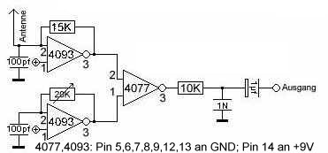

Есть очень простая схема термивокса:
http://www.thereminworld.com/pics/schematics/simple.jpg
(также приложил, если там уберут)
Не могу понять как она пашет.
Причем так как я ваще новенький, то ВАЩЕ не понимаю че тут происходит.
Вот мои потуги понять:
Вверху и внизу - колебательные контуры на 4093 NAND.
У них частота определяетсяк ак F=1/(ln(2) * R *C)
Для верхнего, без учета антенны получается:
Fверх=1/(0,693 * 15000 * 100 * 10 ^-12) = 962 кГц
Нижний:
Я так понял это некий референсный контур.
Fниз= 1(0.693 * 29000 * 100 * 10 ^-12)=497 кГц
И вот они значит колеблются. И их полебания поступают на 4077 XNOR gate. И когда они совпадают по фазе, то 4077 выдает 1, иначе 0. Потом это проходит через low-pass фильтр в 1uF и на выход.
Вопросы:
1) На выходе один кодер на землю - это типа низкочастотный фильтр, я так понял. А что значит 1N ?
2) Что за фигня стоит прямо от самого выхода на 1uF? Это же не может быть обычный кондер.
3) Зачем на выходе 10К резистор?
4) Что мы вообще получаем на выходе? Если сложить эти две частоты 962 и 497 КГц через NAND, то получится меньшая частота промудулированные особым образом большей частотой. Я даже порисовал, чтобы понять. НО! 497 КГц - дааалеко вне слышимости. Че за ерунда?
(13.1 КБ) 1140 скачиваний

N nano
нижний генератор перестраиваемый...
резистор как раз и стоит чтобы ток ограничивать :)))

Сообщения: 3268
Зарегистрирован: Вс июл 23, 2006 01:32:05
Сообщение VIRGO »
Ну так вносимая ёмкость антенны не учитывается. А с антенной частоты примерно одинаковые станут.

Сообщения: 3268
Сообщение VIRGO »
artemm писал(а): Получается сигнал хитрой формы и средней частотой между первой и второй частотой.
Всё верно. А после сглаживания RC цепочкой, на выходе получается огибающая с частотой равной разности входных.

Я только не пойму зачем там стоит на выходе кондер поляризованный, электролит что ли? Он что, отрезает постоянную составляющую получаемого сигнала или чего?

1. В названии темы грубая ОШИБКА! Правильно - терменвокс. В честь русского изобретателя Льва Термена. Изобретателей надо уважать!!! :idea:
2.На выходе устройства из 2-х конденсаторов и резистора собран простейший ФНЧ.
3. Говорю как человек, который нихрена не понимает в ёмкостных датчиках: главное, чтоб эта схема работала (в чём я сильно сомневаюсь :)) ).
В журнале "Радио" за 80-90 г.г. была простая (на одной микросхеме: К155ЛА3) схема терменвокса, для повторения "начинающим".

artemm писал(а):Исправил.
artemm писал(а):
Я так помню, у кондера чем больше частота тем выше сопротивление. Т.е. это ЕЩЕ один ФНЧ?
Частично верно. Фильтра тут и в правду 2. Первый ФНЧ а второй ФВЧ.
Описал ты всё правильно, просто назвал не так.
artemm писал(а): Это как? Обоснованные сомнения или так.. мозжечек чешется?
Мне крайне не нравится резистор на первом генераторе... ИМХО при такой мизерной ёмкости он должен быть не меньше мегома.
Да и вообще схема из разряда "упростил до нельзя".
Короче скорей всего мозжечок бунтует.

Опаньки. И так ФНЧ - это тот, который пропускает только НИЗКИЕ.
ФВЧ - тот которые высокие.
Первый резистор 10К+ шунтирующий коденстор = ФНЧ.
Далее идет просто конденсатор. Я ОШИБСЯ, У них реактивное сопротивление обратно пропорционально частоте. Т.е. выше частота - меньше сопротивление.
И так, мы имеет два подряд стоящих ФНЧ и ФВЧ. И че остается?
Отсеяли низкие, выкинули высокие. Остаются средние!
Посчитает чего осталось.
Для ФНЧ частота отсечения:
f=1/(2* PI * R *C)= 1/ (6.28 * 10^-9 * 10000)=16 Кгц
Все что ВЫШЕ 16 КГЦ идет ф топку.
Еще этот фильтр врое как ИТЕГРАТОРОМ зовется и выдает усрденное напряжение от переменного, это так?
Далее мы отсекает НИЗКИЕ частоты с помощью кодера.
Внимание вопрос: а как посчитать минимальную частоту, которую он еще пропустит?

Думал я думал. И все таки мне кажется, что кондер на выходе никакой по сути не фильтр, а по смыслу он просто стоит. чтобы резать DC и все. И тогда понятно, почему он + повернут на землю кондера от ФНЧ. Т.е. когда на выходе ноль с выходного кондера стекает заряд на землю.
Конечно, скорее всего он за одно задевает самые низкие частоты, но они, типа, не интересуют нас, ибо совсем низко. И на выходе получает звуковой диапазон коллебаний от десятков герц до 16 КГц. Я прав?
Примерный прикид по нижней частоте:
X=1/(2*PI*f*C)
при f=500Гц, X=318 Ом
Ток: = 5В/318Ом=0,015А
В зависимости от выбранного типа уселения, будет разная чувствительность к нижним частотам по току. Например, если к выходу прикрепить базу транзистора, у которого она (база) открывается при 0,015А, то тогда нижние частоты будет начинаться от 500 Гц, как в расчете. Или я опять нихрена не понял?
Вообще же, если правильно считать, то частоту отреза надо брать как для high-pass фильтра (ФВЧ) по формуле:
F= 1 / 2*pi*R*C
Однако. у нас тут не классический фильтр и R - это сопротивление между C и землей, которое, как говорят, есть в данном случае импеданс источника которое видит кондер. И вот тут я теряюсь и не понимаю как чего посчитать.

Собрать то можно. Если я конечно, дождусь свой заказ из чип и дипа и футурлека. Первый идет с 29 апреля еще.
Ну так вот. Суть то не просто в том, чтобы собрать и облажаться. Суть в том, чтобы понять какждй компонент и понять почему облажался и что можно сделать. А так как я новичок в этом деле, то я еще по ходу разбора схемы приобретаю понимание чего и как пашет. Вот уже унал, что есть колебательные контуры на NAND, что есть RC ФНЧ и ФВЧ. И первые работают еще как интеграторы сглаживающие цифровой сигнал.
Так все таки, как посчитать то частоту отсечения на выходном кондере, а?
