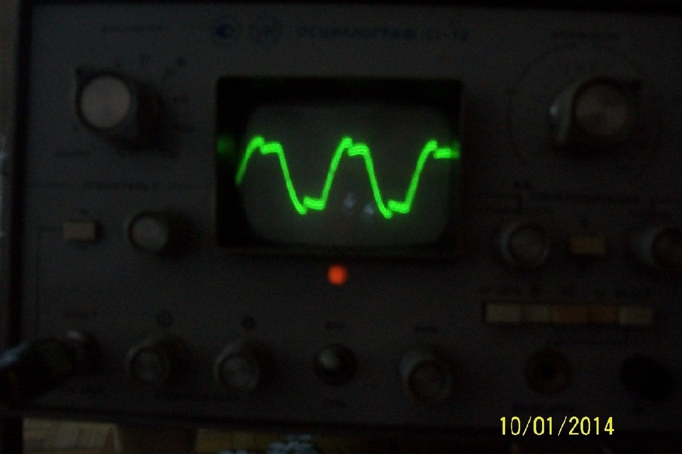

Собрал устройство. Генератор работает, дает синус, смотрел осциллографом. Приемник тоже работает. Вопрос к автору: как можно этим прибором определить нужный провод в кабеле? Я подключаю красный провод генератора на кабель, черный никуда не подключен. Кабель длиной примерно метров 10. На конце кабеля ничего не слышу. Так и должно быть или приемник не работает как нужно? Может, черный провод в этом случае тоже надо подсоединять к кабелю, а искать будем красный? Приемник при поднесении к генератору примерно на 30-40 см слышит генерацию. Спасибо за ответ!

А какой размах синусойды на катушке? Там около 80 вольт гдето должно быть. Тут есть еще такое явление как взаимоподавление сигнала, когда подключен красный и черный если эти провода идут рядом в кабеле. Так как противофазные напряжения идут по ним.
У вас на какой частоте работает генератор. И есть ли модуляция, она видна на осцилограмме. А как настроили резонанс в контуре приемника? Я подключал ктушку и конденсаторы последовательно к генератору сигналов и по напряжению на катушке с помощью осциллографа смотрел резонанс.

Генератор коптит примерно на 76 кГц, по амплитуде-да, примерно около 80 вольт выходит.

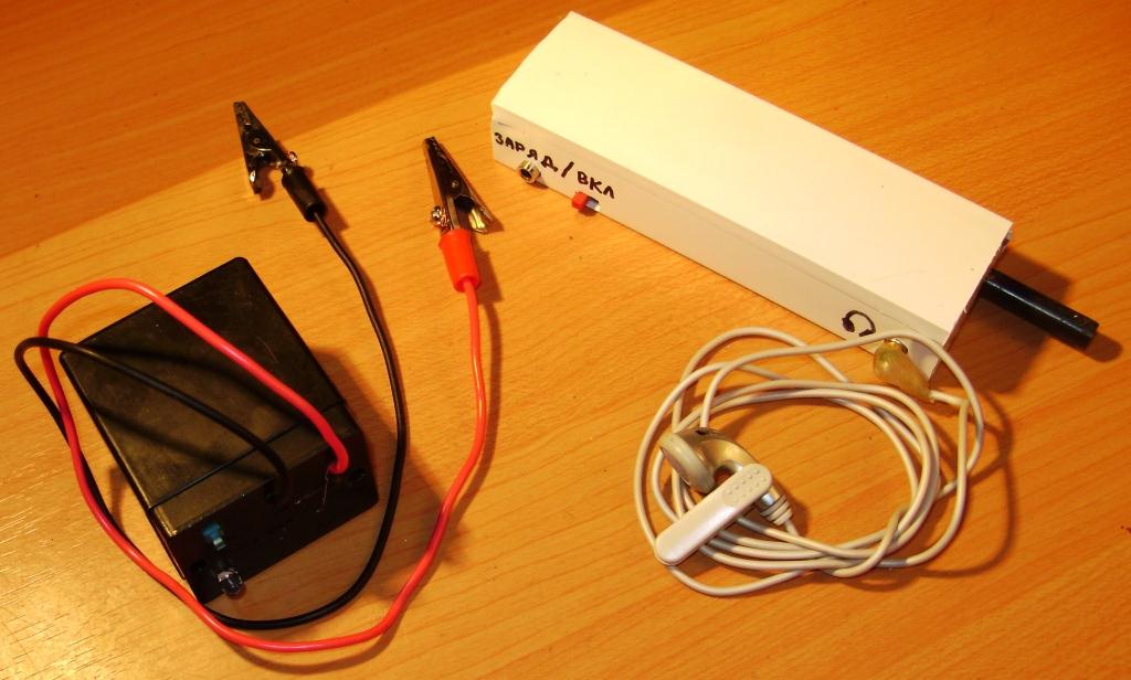

Оформил устройство в корпуса. Генератор поместился в корпус от реле стеклоомывателя автомобиля, а приемник был собран в широком кабель-канале. Благодарность автору!

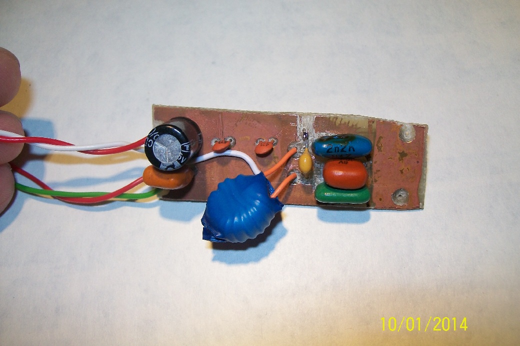

подскажите пож. собрал я генератор на вашей плате- на выходе показывает 8 вольт переменки амплитудн. и 45 кгц. транзисторы вс847 и 857. правда с5 с7- по 2.2нано. пожалуйста подскажите где проверять и где копать благодарю...
