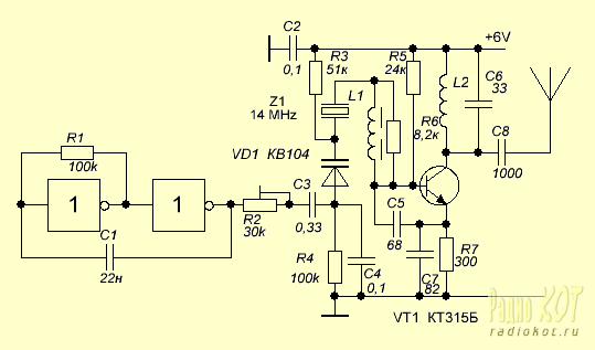

Прежде чем делать «Приемник прямого преобразования с ЧМ», сначала делаем маломощный передатчик-маячок с ЧМ. Про подобный генератор м ЧМ можно здесь почитать.
https://radiokot.ru/forum/viewtopic.php?p=2644775#p2644775
А про его настройку можно почитать в этой статье.
https://radiokot.ru/start/analog/practice/08/
Особо обратить внимание, что там написано про катушку, что стоит последовательно с кварцем. У меня эта катушка L1 получилась четыре секции по 7 витков. Провод любой. По правде говоря я её раз пять перематывал, что бы получить нужную мне частоту передатчика.
У меня оптимальная частота получилась 28, 634 МГц при частоте гетеродина 28,64 МГц, но об этом потом. Кварцы я вытащил из материнской платы компьютера и они у меня 14,318 МГц. В принципе можно любые одинаковые на частоты 13 – 14,5 МГц или 26 – 28 МГц на основную гармонику. В случае кварцев 26 – 28 МГц на основную гармонику передатчик нужно сделать по схеме генератора Колпитца, что даже будет лучше. Схема подобного генератора похожа на схему гетеродина приемника, только кварц включается через катушку и варикап, как в схеме выше. В моем случае контур L2, С6 настроен на удвоенную частоту кварца. Подбором R2 установил девиацию частоты ±2 кГц. Импульсы на резисторе R4 должны иметь скругленную форму, что бы не было никаких выбросов.
Добиваются подбором конденсатора С4. У меня сначала импульсы так выглядели и при этом из-за резкого изменении частоты генератора, в выходном сигнале получались выбросы, что вносили искажения при детектировании.
Катушка L2 намотана на каркасе диаметром 6 мм с сердечником из карбонильного железа. Можно ВЧ феррит. Количество витков 15. Провод 0,4 мм.
Настройка, как уже писал описана в статье по ссылке, что дал выше.

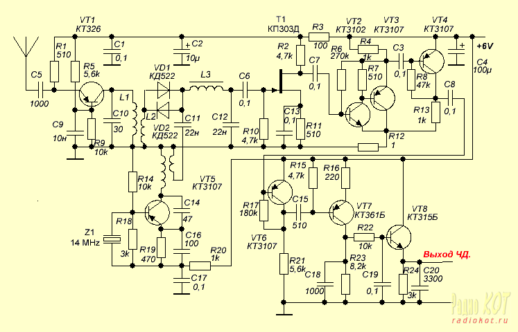

За основу взял то, что делал для приема АМ, только транзистор VT6, что там стоит в качестве детектора, перевел в линейный режим, т.е. просто в режим усиления. Т.о. при переходе на ЧМ мы смогли увеличить усиление, т.к. сейчас повышение шума перед детектором уже не так критично, как это было в случае АМ. Понятно, это в какой то мере повысило чувствительность приемника.

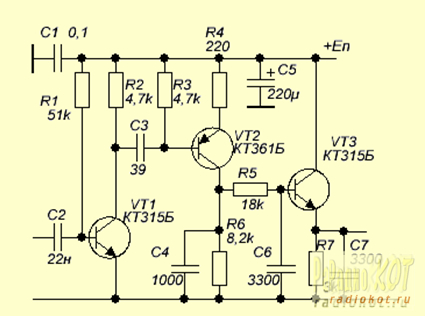

После этого каскада поставил счетный частотный детектор из этой статьи.
https://radiokot.ru/konkursCatDay2015/43/
Работает он по принципу описанному в книжке
Кононович Л. М. «Современный радиовещательный приемник»
Технически схема ЧД в той статье реализована так.
Только в виду того, что частота на которой работает детектор намного ниже, чем в статье по ссылке, просто увеличил емкость конденсатора в дифференцирующей цепочке С3 до 510 пф и увеличил конденсаторы в интеграторе. Принцип действия подобного ЧМ детектора описан в статье по ссылке, что выложил выше. Это так называемый счетный ЧМ детектор.
В итоге получилась такая схема.
Резистор R10 уменьшил, что бы немного увеличить полосу пропускания, что желательно сделать в случае ЧМ.

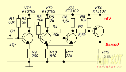

Этот сигнал немного усиливаем и подбором режима этого усилителя добиваемся примерно такой картинки.
Потом подаем на компаратор(триггер Шмидта) и получаем нужные импульсы.
После триггера Шмидта стоит обычный ключ. У меня усилитель, триггер Шмидта и ключ так выглядит.
Резисторами R1 и R9 и добиваются нужного сигнала подаваемого на триггер Шмидта. Из картинки видим, что в моем случае уровень срабатывания должен быть порядка 2,2 вольта.

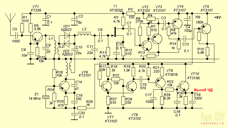

Я поставил триггер Шмидта, хотя, как уже говорил, можно и интегральный компаратор и компаратор на ОУ, как впрочем на ОУ сделать и усилитель полностью.
Я все это пробовал в следующих схемах делать даже на логике, т.е. и усилитель и компараторы делал на К561ЛЕ5, хотя для этих целей подойдут любые КМОП инвертора. Любую логику можно же перевести в линейный режим и использовать в качестве усилителей, а также сделать на ней пороговый элемент. Если терпения хватит, то потом нарисую, а сейчас ставим триггер Шмидта между усилителем и частотным детектором.
Это схема полностью на транзисторах которую я использовал для своих экспериментов.
Как видим, отличие только в том, что между усилителем и ЧД включен компаратор, в данном случае триггер Шмидта. Дальность при этом увеличилась раза в два.
В общем итог получился такой, что сильно упростив высокочастотную часть схемы приемника, пришлось довольно сильно увеличить обработку сигнала по НЧ. Преимущество конечно в том, что все таки настройка схем НЧ легче, т.к. не требуются специфичные приборы для их настройки. После ЧД ставим, как и в схеме выше пороговый элемент. Эту часть схемы можно взять и из других конструкций, что будут описаны ниже в следующих частях.
