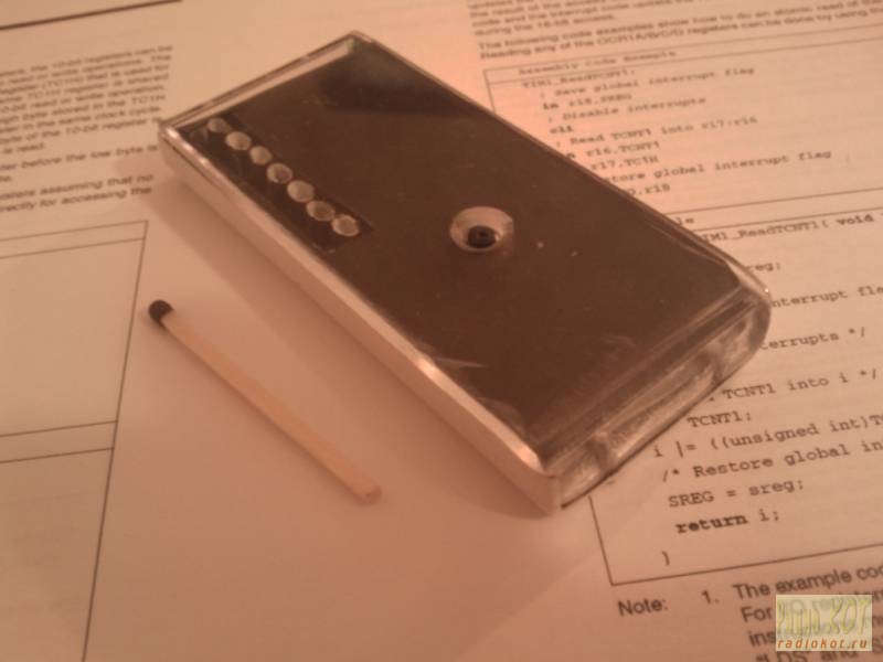

Существует большое количество самых разных конструкций так называемых виртуальных часов - с механической разверткой. Их принцип действия широко известен и основан на инерционности зрения человека.  Не будем на нем останавливаться.
Предлагаю вашему вниманию очередную конструкцию виртуальных часов. Основное ее отличие от остальных в том, что перемещение планки светодиодов осуществляется энергичными взмахами  руки. Питание часов батарейное, что позволяет создать оригинальные часы в виде, например,  брелка.

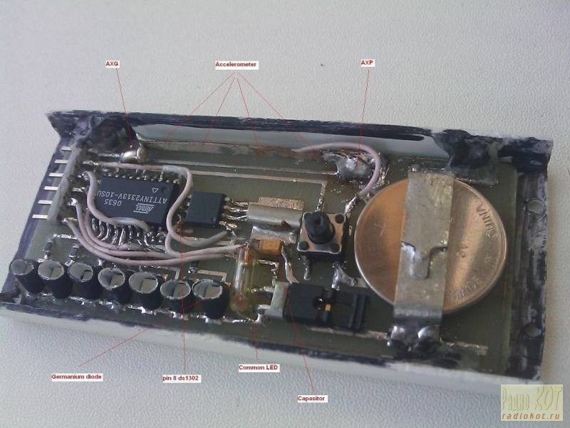

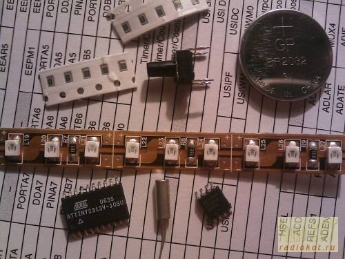

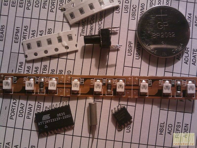

Светодиоды D1-D7 - сверхъяркие, номиналы сопротивлений R1-R7 зависят от типа светодиодов. Необходимо также проледить чтоб ток через пины контроллера не превышал допустивый (20мА). В моем варианте резисторы по 50 Ом. Светодиоды добыл из ленты (см. фото ниже). Питание осуществляется от батареи GP2032 3V, поэтому следует выбирать контроллер и индексом V - Attiny2313V. Обратите внимание на С1 и германиевый диод (малые потери напряжения) - в первоначальной схеме их не было, но при этом происходило зависание RTC ds1302. После установки этих элементов, зависаний больше не наблюдалось. Кварц на RTC - 32768 Гц, припаивается на медную площадку корпусом, соединения с микросхемой кратчайшим путем. Поскольку от этого зависит точность хода, необходимо учесть рекомендации в даташите часов на способы разводки задающих цепей.
Общий вид комплектующих:

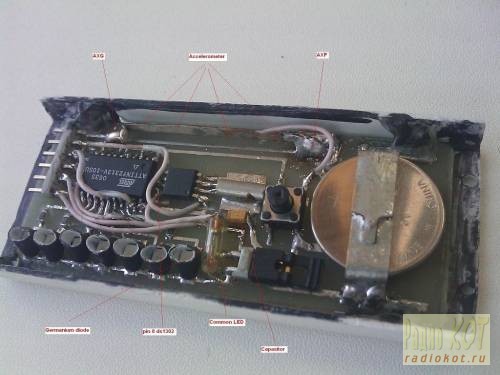

Теперь о конструкции датчика движения (акселерометром его трудно назвать). Поскольку необходимо синхронизировать вывод информации с началом взмаха руки, нужно определять начало движения. Использовать для этого акселерометр в виде микросхемы нецелесообразно, ввиду немалой  стоимости. Поэтому конструкцию придется изготовить самому, благо она несложная. Но именно от нее будет зависеть нормальная работа часов. Датчик ускорения представляет собой нормально замкнутую контактную пару, расположенной перпендикулярно направлению движения, так чтобы при движении справа налево (для правши) происходило размыкание контактов за счет инерциальных сил. Я изготовил датчик из деталей ПТК от старого лампового телевизора - там нашлись подходящие пластиы и контакт. Пластину для большей упругости пришлось сложить вдвое, и напаять немного олова на край (инертная масса). Лучше понять конструкцию поможет фото:
Обратите внимание еще на следующие моменты - на светодиоды пришлось одеть термоусадочные трубки, выкрашенные изнутри белой краской (можно корректором). Это борьба с засветкой (если сверху будет стекло). Контакты разъема PRG необходимо разомкнуть при внутрисхемном программировании через разъем ISP. В моем случае конструкция не совсем оптимальная и элегантная, что обусловлено необходимостью отладки. В окончательном варианте можно избавиться от вышеуказанных разъемов и сэкономить место. Батарею также можно составить из менее габаритных источников питания. В общем, есть простор для фантазии.

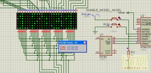

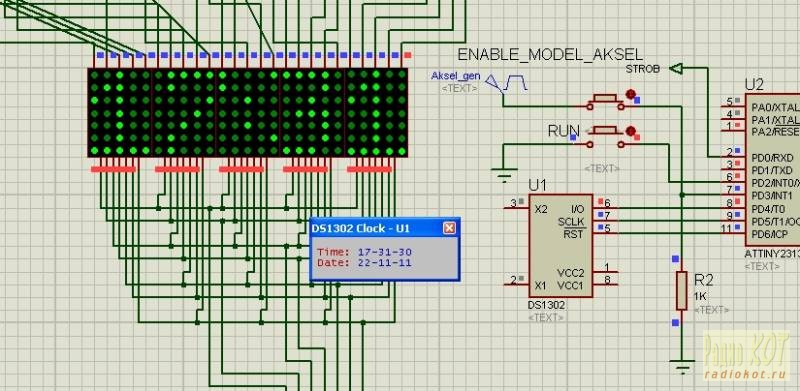

Несмотря на необычность индикации, эта схема вполне поддается моделированию:
Немного о модели - кнопка ENABLE_MODEL_AKSEL подключает модель датчика акселерометра (просто генератор импульсов). Т.е. когда мы нажали эту кнопку, это значит мы машем рукой. Кнопка RUN выводить МК из режима POWER DOWN.  Последовательность такая - нажали RUN, МК проснулся. Затем пока он не заснул нужно произвести взмахи (нажать вторую кнопку). При этом можно понаблюдать что будет в реальности. Следует отметить, что в файле hand_clock.h есть строка #define TEST. Если ее расскоментировать, получится прошивка для модели в Proteus. Если закомментировать - прошивка для реальной конструкции.
Примерный вид часов:
