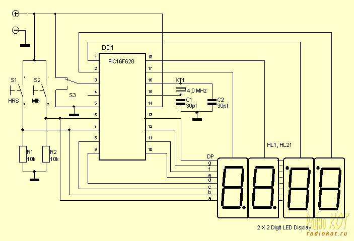

Предлагаю Вашему вниманию схему очень простых часов на PIC -контроллере.
Схема часов на PIC-контроллере
Напряжение питания: 5 V
Конфигурационное слово для контроллера находится внутри файла прошивки ledclock.hex.
Индикаторы можно использовать либо 4 штуки по 1 цифре, либо 2 штуки по 2 цифры.
(Я взял Kingbright DC 56-11 GWR , двухзнаковые семисегментные индикаторы с зеленым цветом свечения)
Тип индикатора общий катод или общий анод выбирается переключателем (перемычкой) S3: общий анод - вверх по схеме, общий катод - вниз по схеме. Выбирать надо ДО ВКЛЮЧЕНИЯ ПИТАНИЯ.
Важное примечание: Индикатор(ы) минут нужно устанавливать "вверх ногами", чтобы точки DP были вверху (как на схеме).
Режим вывода времени - 12-часовой.

S1 = Установка часов
S2 = Установка минут
S3 = Выбор индикатора (ОК / ОЭ)
