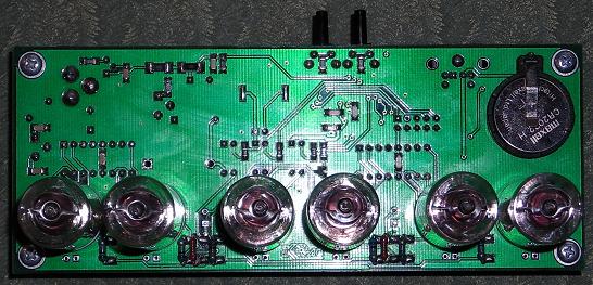

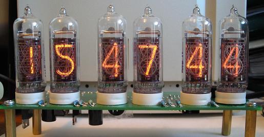

Что в результате получилось, можно увидеть на фото.
Изготовлено 4 экземпляра. Все запустились и работают. Правда, по очереди - блок питания один, и батареек на всех не хватает.

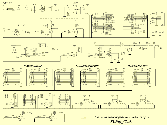

Описание схемы и конструкции часов SUNny_Clock.

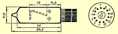

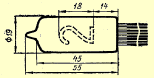

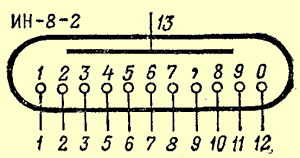

Схема выполнена в OrCAD Capture 9.2 и построена на ATMega8 16AI в корпусе для поверхностного монтажа. Нумерация выводов микроконтроллера соответствует корпусу TQFP 32. Замена на микроконтроллер в DIP корпусе в рамках данного проекта не предусмотрена. Часы реального времени DS1307. Точность хода определяется параметрами часового кварца ZQ1. Какой поставите, так ходить и будут. В часах установлены газоразрядные индикаторы ИН 14, которые можно заменить на ИН 8 2 с учётом отличий по распиновке. Нумерация выводов индикаторов осуществляется по часовой стрелке со стороны выводов. У ИН 14 вывод 1 указан стрелкой.
ИН-14
ИН-8-2
Ахтунг! С индикаторами ИН 8 2 работа часов не проверялась.

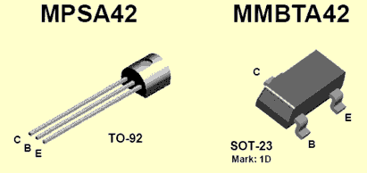

Нумерация выводов транзисторов MPSA42 дана для корпусаTO 92. Впрочем, эти транзисторы в других корпусах имеют другие обозначения. У Philips они такие:
Канал связи упрощённой версии RS232 использовался в процессе написания программы микроконтроллера и его работа в окончательном варианте не предусмотрена. Звуковой излучатель BA1 имеет встроенный генератор и напряжение питания 5В. При соответствующем подключении подойдёт любой другой на напряжение 12В. Повышающий преобразователь напряжения выполнен на микросхеме MC34063A. (MC33063A). По распространённости и стоимости она несколько уступает таймеру 555, на котором можно построить такой преобразователь, однако дешевле и доступнее MAX1771. Неполярные конденсаторы керамика, полярные - электролиты Low ESR (например, EXR фирмы Hitano, FC Philips, CV AX Sanyo и т.п.). Если Low ESR недоступны, поставьте параллельно электролиту керамику или плёнку. Дроссель в повышающем преобразователе использован типа B82477 (EPCOS) 220 uH на ток 1.16A. Минимальное расчётное значение дросселя составляет 180 uH, минимальный расчётный ток дросселя составляет 800 mA. Не рекомендуется использование дросселя с меньшими значениями (зато с бОльшими рекомендуется :).
Дешифраторами работают два корпуса К155ИД1. В коммутаторе анодного напряжения использована оптопара TLP627. Предвосхищая вопрос, можно ли использовать вместо них распространённую схему на транзисторах MPSA42/MPSA92: теоретически можно, но для данной прошивки нужен дополнительный инвертор и не факт, что временнЫе характеристики ключей совпадут, а прошивка будет управлять динамической индикацией корректно. В общем, четкого ответа автор дать не может, так как им это решение экспериментально не проверено. Величины R23 и R24 предлагается подобрать самостоятельно, так как в авторском варианте они отсутствуют, а без них токи через запятые превышают допустимые уровни.
Пару слов о странностях с распределением сигналов по портам. При разработке схемы подразумевалось привлечение внешнего программиста. Он бы с ними и боролся. А у автора плата зато красиво развелась. Если бы автор изначально собирался программировать сам, то он ни в жизнь бы так сигналы не расставил. Ну а уж раз так расставил, то пришлось выкручиваться. Теперь о конструкции. Все элементы часов смонтированы на одной печатной плате заводского изготовления. Плата разработана под настольный вариант. На нижнюю сторону платы установлены стойки М3 высотой 25 или 30 мм для крепления к основанию корпуса. Печатная плата разработана в малораспространённой среди посетителей сайта среде OrCAD Layout 9.2 и содержит некоторое количество ошибок и "лишних" элементов (не прижились), поэтому не приводится. Желающим повторить часы придётся разрабатывать плату самостоятельно. До корпуса руки автора проекта по состоянию на сегодняшний буднишний день пока не дошли. Ниже приведены фото смонтированной платы часов.
Особо следует отметить монтаж индикаторов на печатную плату. Если вы вставите выводы индикатора в соответствующие им отверстия и по старой памяти затолкав стеклянные баллоны до упора (как обычно поступают с корпусами DIP) пропаяете выводы, то перевернув плату сможете наблюдать весело стоящие "в раскорячку" ИН 14 (или ИН 8 2). Дело в том, что индикаторы несколько кривоваты. Причём их кривоватость является индивидуальной для каждого конкретного экземпляра. Поэтому при монтаже индикаторы заталкиваем не до конца, прихватываем пайкой 3 вывода каждого из них единообразным способом и начинаем выравнивать по положению относительно печатной платы и относительно друг друга. Выбираем индикатор и смотрим, куда его нужно наклонить. Затем прогреваем вывод одного из трёх припаянных выводов прибора. После того как припой расплавился, измененяем положение индикатора в нужную нам сторону, отводим жало паяльника и, зафиксировав положение, ждём остывания припоя. Переходим к следующему выводу. И так до тех пор, пока не получим приемлемый результат. Иногда требуется "довернуть" индикатор в ту или иную сторону. Но не стоит переусердствовать в грубом физическом насилии над хрупким прибором в стеклянном корпусе.

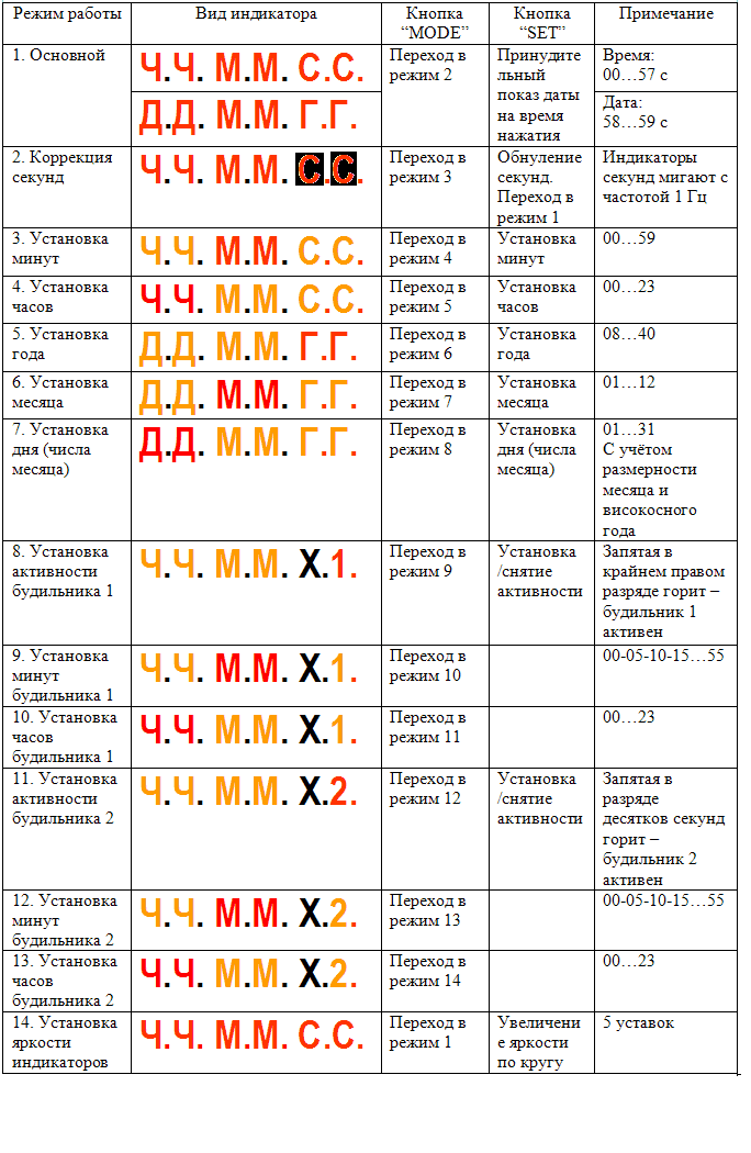

Была произведена попытка разработки простого интуитивно понятного интерфейса пользователя. Что из этого получилось, судите сами. Управление производится всего 2 мя кнопками "MODE" (режим) и "SET" (установка).
Правила интерфейса пользователя:
1. Переход от режима к режиму происходит по кольцу кнопкой "MODE".
2. Установка значения производится кнопкой "SET".
3. Корректируемое значение либо мигает, либо имеет бОльшую яркость.
4. Установка значения секунд заключается в их обнулении.
5. Установка значения минут, часов, дня, месяца, года заключается в прибавлении 1 к текущему значению по кольцу до максимального значения, после чего значение обнуляется.
6. Установка минут срабатывания будильника производится от нуля с дискретностью 5 минут (00-05-10-15:55).
7. Если часы находятся не в основном режиме и нажатия кнопок прекращаются, то по истечении нескольких минут часы возвращаются в основной режим.
8. Отмена звукового сигнала будильника производится кнопкой "SET". При этом в следующий раз при достижении времени срабатывания сигнал будильника будет активирован.
9. Запятые в десятках и единицах секунд говорят об активности будильников 1 и 2 соответственно.
Режимы работы часов приведены ниже в таблице 2. Красным условно обозначены ярко горящие разряды, оранжевым - тускло подсвеченные разряды, чёрным - погашенные разряды. Для времени: Ч часы, М минуты, С - секунды. Для даты: Д - день месяца (число), М - месяц, Г - год. Для установки будильника: 1 - будильник 1, 2 - будильник 2, Х - нет значения (черный, погашен).

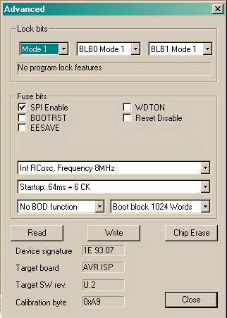

Подключите программатор. Автор воспользовался AVR910 USB от премногоуважаемого Prottoss`а (Рыжкова Андрея), за что ему большое человеческое спасибо. Установите фьюзы согласно прилагаемому скриншоту программы AVRprog.
