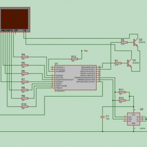

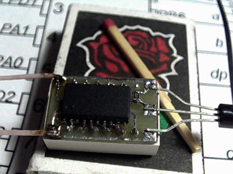

"Термометр: меньше не бывает" так называется статья на сайте arv.radioliga.com. Схему, расположенную на указанной страничке, я видел давно, но вот интерес к ней у меня появился, когда у одного из сограждан форума с этим "маленьким" термометром возникли вопросы. Если быть более точным интерес у меня появился не столько к схеме, сколько к размерам термометра. У автора термометр собран на плате размерами 50*22 мм.
Действительно ли меньше не бывает?

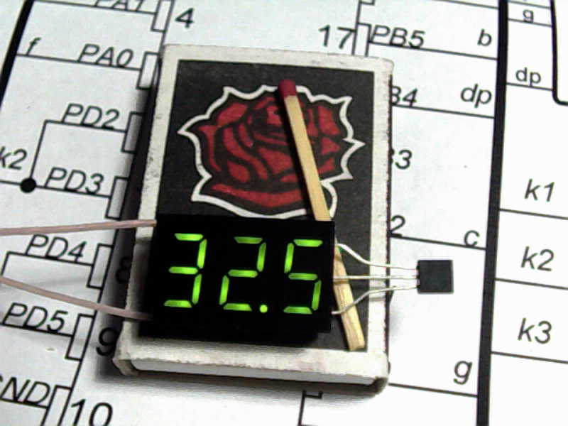

На радиорынке я присмотрел трехразрядный семисегментник. Приобрел микроконтроллер Attiny2313 в SOIC корпусе, DS18B20, smd-резистор и smd-конденсатор. Нарисовал печатную плату, по печатной плате нарисовал схему, написал программу, залил в МК и :
И вот, что получилось:
На индикатор наклеена тонировочная пленка (без нее нормально сфотограыировать индикатор не удавалось).

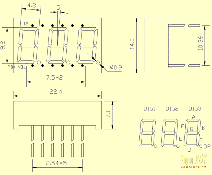

О размерах можно судить и по примененному индикатору:
Индикатор

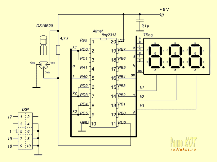

Схема:
Схема
Несколько слов схеме и о программе. Компактность не обошлась без жертв. В схеме отсутствуют токоограничивающие сопротивления, что есть не совсем хорошо. Для увеличения нагрузоспособности катоды индикатора подключены сразу к двум выводам МК.
В программе ничего оригинального нет. Шаблон подготовлен с помощью мастера из CVAVR, остальные части взяты из моих часов с термометром. Я применил подправленную библиотеку DS18B20, а точнее это сумма двух библиотек из CVAVR для DS1820/DS18S20 и DS18B20, т.е. в термометре можно применять любой из вышеперечисленных датчиков. Если точнее, то не более 4-х датчиков в любой комбинации.

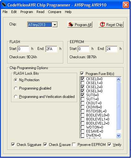

Фузы: МК настроен на работу от внутреннего RC-генератора на 4 МГц. CKSEL = 0010, SUT = 10, все остальные = 1.
Итог:
Я не уверен, что мой вариант термометра с применением семисегментного индикатора самый маленький.
