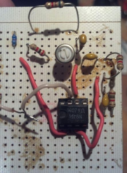

Доброго времени суток!
Появилась необходимость в генераторе синусоидальных НЧ колебаний. Было решено реализовать на оу по схема с мостом Вина-Робинсона. ОУ 1407УД1.
После сбора генератор так и не запустился, на выходе только постоянная составляющая, переменной нет. Питание однополярное стабилизированное.
На неинвертирущем входе мультиметр показывает отсутствие какого либо сигнала.
фото на плате, вдруг понадобится
А входы - как попало и на минусе....
Нагрузка на выход операционника великовата, частота RC, видимо, тоже....
Немного не понял, что имелось ввиду под словами "на минусе". Можно по-подробнее?
частота до мегагерца, нагрузка тоже по даташиту.

А можно сравнить свою неработающую схему с выложенной FAKIR и найти отличия ?
А частота для рядового операционника и 10-100 кГц уже под вопросом....

PepperP писал(а):
С работой схемы все понятно. И что АРУ необходимо для устойчивого Ky тоже ясно. Не могу понять почему на выходе совсем глухо - даже искаженного сигнала нет на выходе - просто постоянная составляющая.
При однополярном питании на неинвертирующем входе необходимо смещение равное половине напряжения питания ... :)

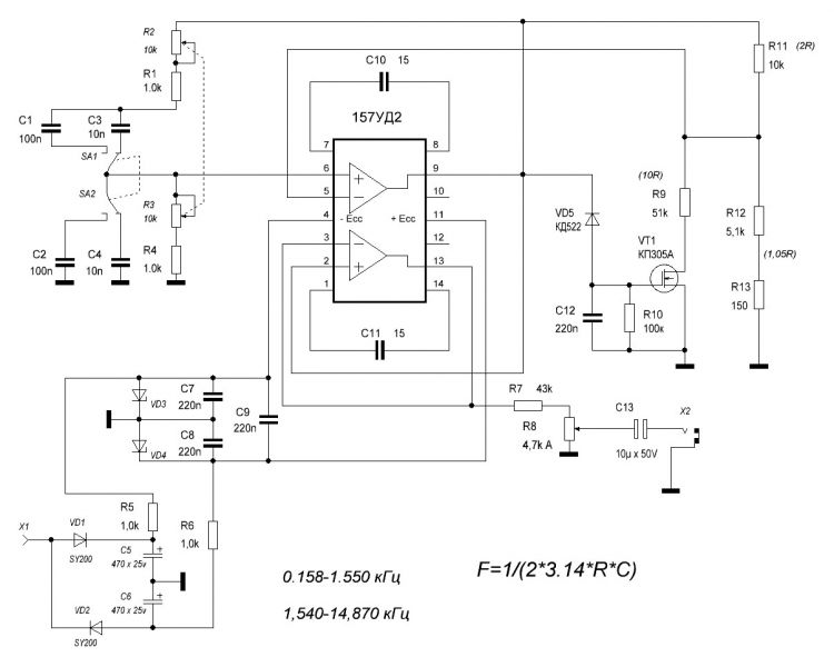

долго пользовал вот такой
выход примерно 3 В. полевик может быть любым, главное - выбрать направление диода VD5, чтобы при увеличении амплитуды полевик отпирался. выходное напряжение после замены изменится.
обращаю внимание на R9, R11, R12/R13. их соотношение (в скобках) должно быть именно таким.
Случаем печатной платы не сохранилось, а то мне скоро нечто подобное понадобится.

не, рисовал ещё от руки, не было тогда лейаута. это потом решил схему в электронный вид перевести, для сохранности. и потом ставил всякое барахло, типа переключателей, что ближе лежало, при копировании всё будет по-другому. да там и рисовать-то практически нечего.
