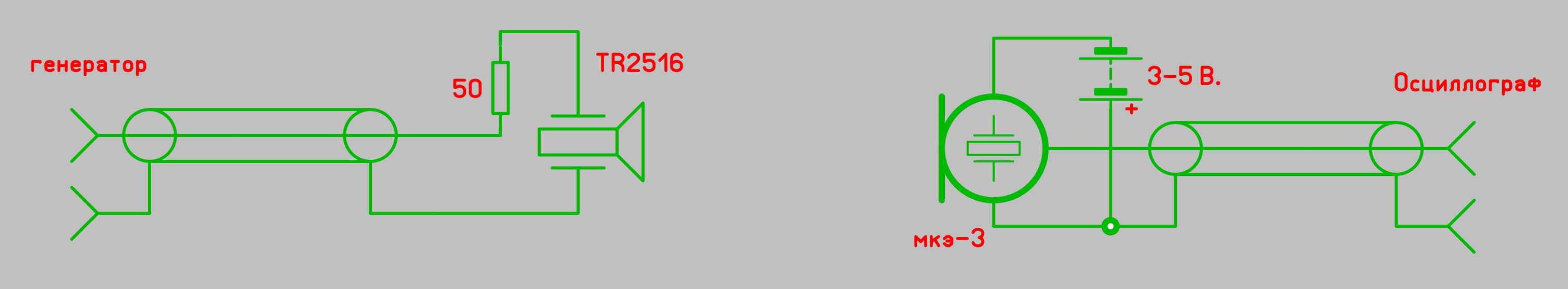

IND писал(а):
очень хорошо показал в качестве приемного элемента МКЭ-3 хотя по паспорту у него 15Кгц, на 25КГц работает и самое главное все просто, питание на него и на вход осциллографа.
Я использовал в качестве приемника два параллельно включенных пьезоизлучателя с частотами 23300 и 23600, наверняка АЧХ такого приемника сильно горбатая.
А МКЭ-3 как на 25 кГц работает ? Нашёл у себя аж 5 штук новых... :)

FAKIR писал(а):
Видимо предпочтительнее Китайский микрофон - SG-15. (чувствительность у этого микрофона высокая).
У него частотка до - 20 кГц
пробовал кятайский :) на МКЭ-3 лучьше чувствительность :) я остановился на нем.
собственно подключал как на картинке, расстояние между излучателем и микрофоном 15-20см.
на одном канале осциллографа я меня сигнал с излучателя, на втором сигнал с микрофона, при параллельном подключении излучателей и их фазировке, все хорошо видно на осциллографе.
Добавлено after 2 minutes 38 seconds:
будет два резонанса 23300 и 23600 :) ставьте МКЭ-3 :)

можно попробовать :) но резонанс излучателей и так виден :) причем когда в резонансе, амплитуда на излучателе немного снижается.

в качестве датчика УЗ можно использовать керамику толщиной около 1мм и 10 мм в диаметре. (продается в Кварце) Приклеить к излучателю и на осциллограф.

FAKIR писал(а):
В начале следующего года появится рабочая схема подавителя микрофонов, по этой причине надо сделать прибор для регулировки и
правильной настройки, если нет УЗ шумомера.
Полностью вас поддерживаю :) т.к. шумомер или гидрофон есть не у каждого :)
с керамикой сложно будет :( найти широкополосную сложно и стоит она дорого, с микрофонами нужно искать решение :)
