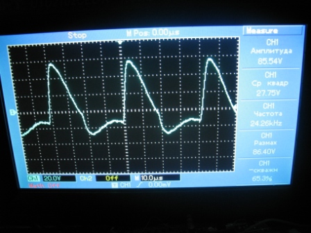

Я пришёл к выводу, что согласование при помощи дросселя имеет ряд недостатков.
Основной недостаток, это очень острая настройка, что не удобно, так как с прогревом излучателей, да и всех деталей, изменяются их параметры и настройка уходит. Мощность излучения падает. Видимо и с изменением внешней температуры будет та же история.
Необходимо около минуты, чтобы устройство с таким согласованием вошло в оптимальный режим.
Проще и дешевле последовательно с излучателем включить резистор порядка - 300 Ом, а излучатели зашунтировать конденсатором - 2200пф (3300) на 250В.
Получим проинтегрированные импульсы. Разницы в акустическом давлении не замечено.
Вид сигнала на излучателе - 24 кГц.
