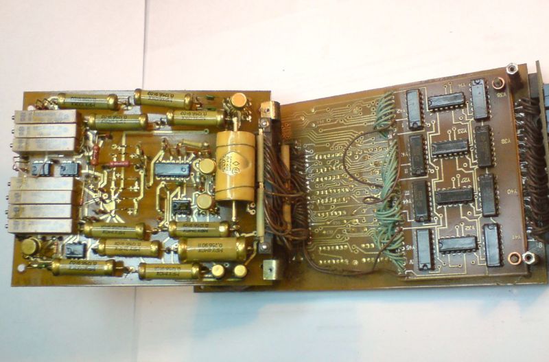

Уважаемые Коты! Разыскивается паспорт/документация/схема на такой девайс- Вольтметр панельный цифровой ВПЦ. Также он именуется как М3.410.042 пс. Предполагаю использовать в учебных/тренировочных/познавательных целях
