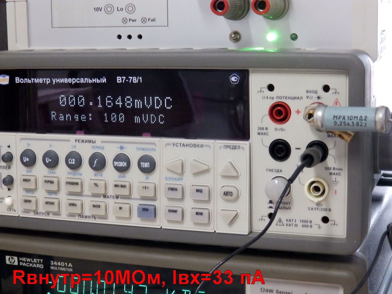

Ранее я писал, что мой экземпляр В7-78/1 страдает от некоего производственного недуга, выражающегося в резком (>100 раз) увеличении тока смещения в режиме измерения напряжения постоянного тока при переключении входного сопротивления с 10 МОм на >10 ГОм. Выглядит это следующим образом:

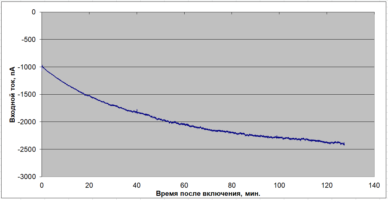

С прогревом прибора при "холодном" старте входной ток существенно растёт (с -1 до -2,4 нА) и затем после выхода на рабочий режим хаотично меняется с размахом в несколько десятков пА:

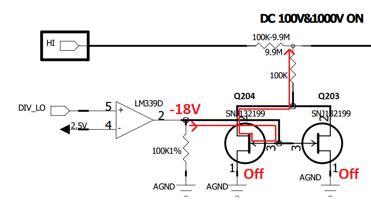

Причина подобного поведения вполне очевидна и понятна: утечки по затворам двух полевых транзисторов MMBF4393, коммутирующих 10-МОмный делитель в качестве нагрузки входа мультиметра. В моём случае высокую (хотя и допустимую по спецификации) утечку имел только один из них.
После замены транзистора входной ток в обоих режимах стал одинаковым, не превышающим 35 пА.

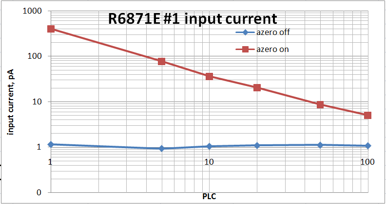

При каких параметрах получены эти данные? PLC? Azero?
Что-то многовато ...
У моего R6871E c его отсутствием стадии предварительной зарядки и то вроде веселее ..
Измерял втекающим током заряда полистирольного конденсатора 5100 пФ на основном диапазоне 20 VDC.
Т.е. ток в R6871E у меня втекает (в режиме Azero ON оно и понятно - заряд внутренних ёмкостей).

PLC 1 и AZero=On, но от них входной ток не зависит, т.к. ключи AZero находятся за входным усилителем.
