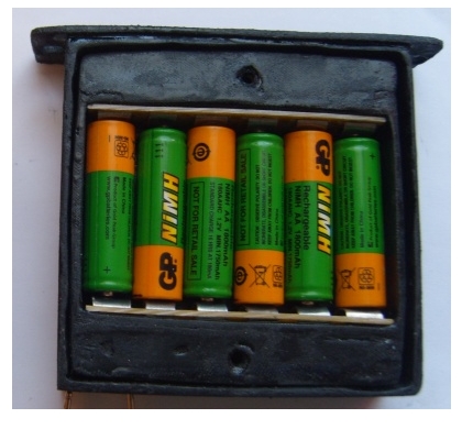

Сделал батарею для осциллоскопа.
Для того, чтобы батарея не разряжалась, когда выключена, сделал ее отключение через один контакт выключателя J2. Для этого перерезал в двух местах дорожку и поставил перемычку.
Фото батареи и схема отключения во вложении.

Для самодельного пластикового аккумуляторного короба, занимающего почти весь объём отсека (штатная крышка - отдельно), нужен разъём female (или контакты "мама", совместимые со штатными на дне отсека), который будет жёстко закреплён на дальнем торце.
Есть ли в продаже такой разъём? Где взять подходящие контакты? (с чего именно можно снять или переделать?)
Элементарный вариант "заменить штатный разъём" в данном случае не подходит - владелец не хочет терять трёх-летнюю гарантию на сабж (винты - под пломбами).
 Заголовок сообщения: Re: Осциллограф OWON SDS6062 / SDS7102 / SDS8202
СообщениеДобавлено: Чт май 07, 2015 09:19:50
Зарегистрирован: Вс июл 27, 2014 18:30:46
Сообщений: 6
Я вместо штатного разъема использовал 2 сильно пружинящие контактные площадки. Фото см. выше.
