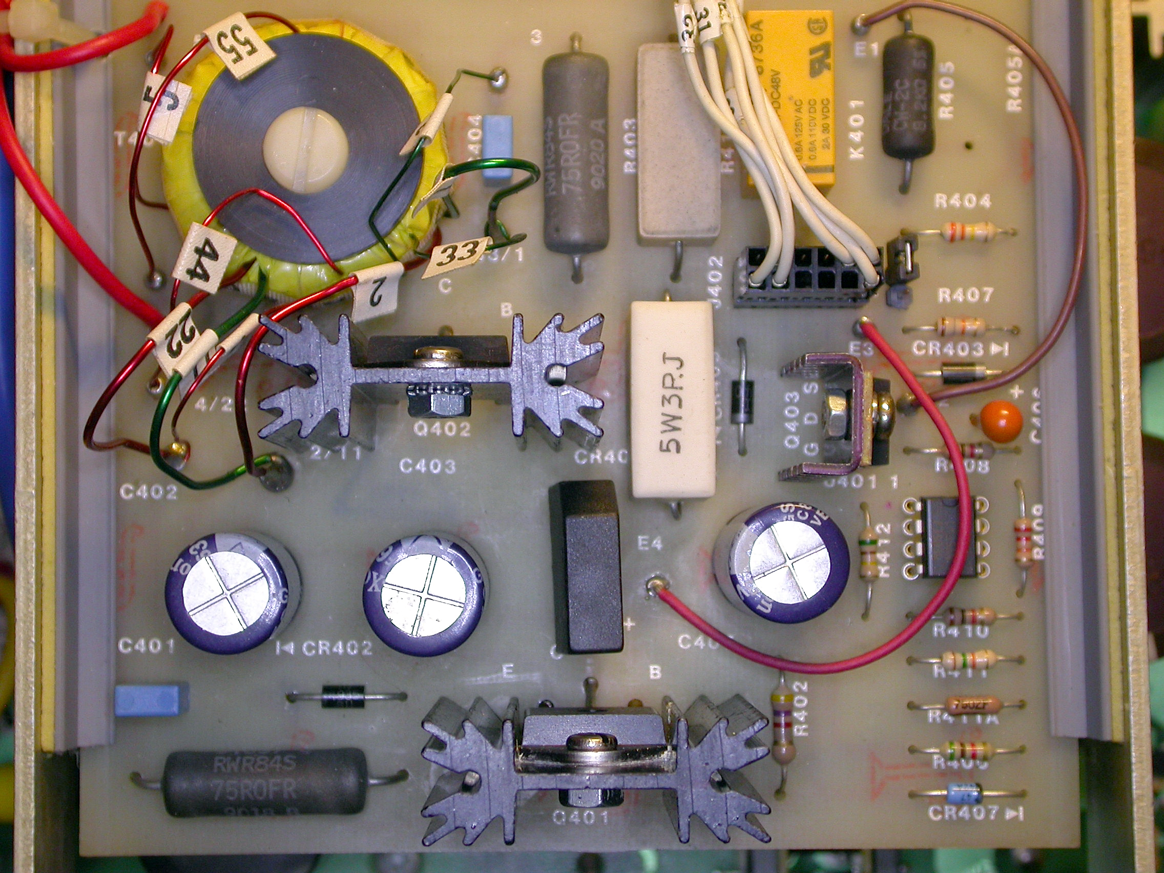

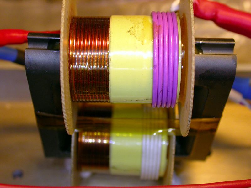

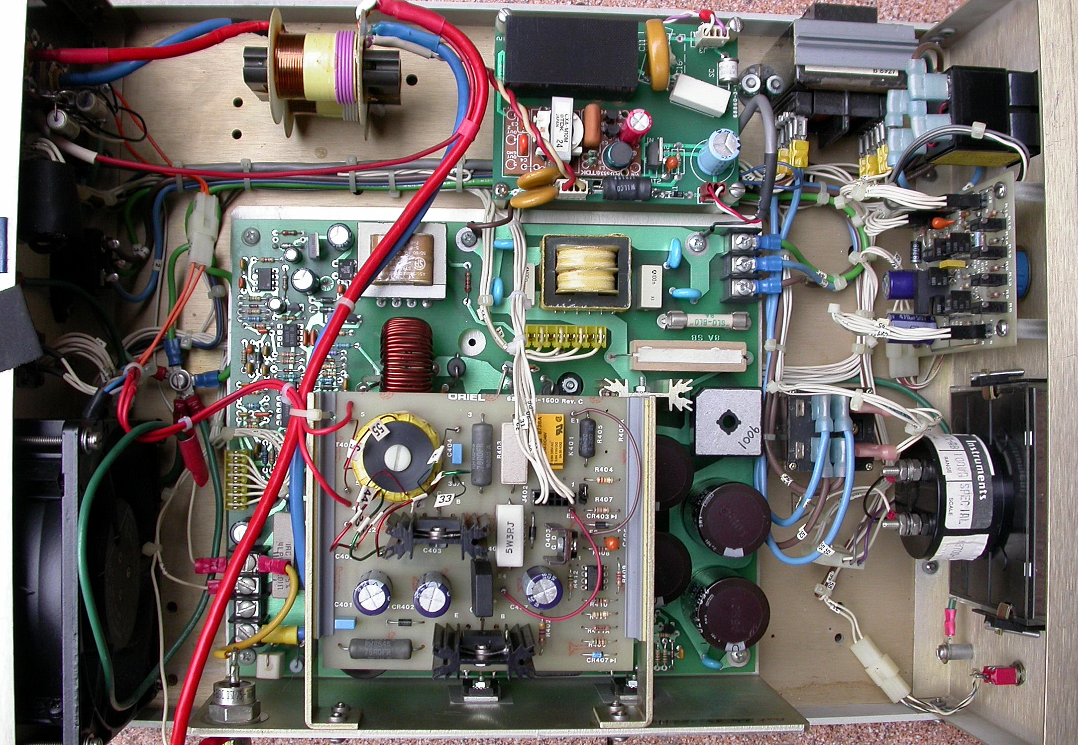

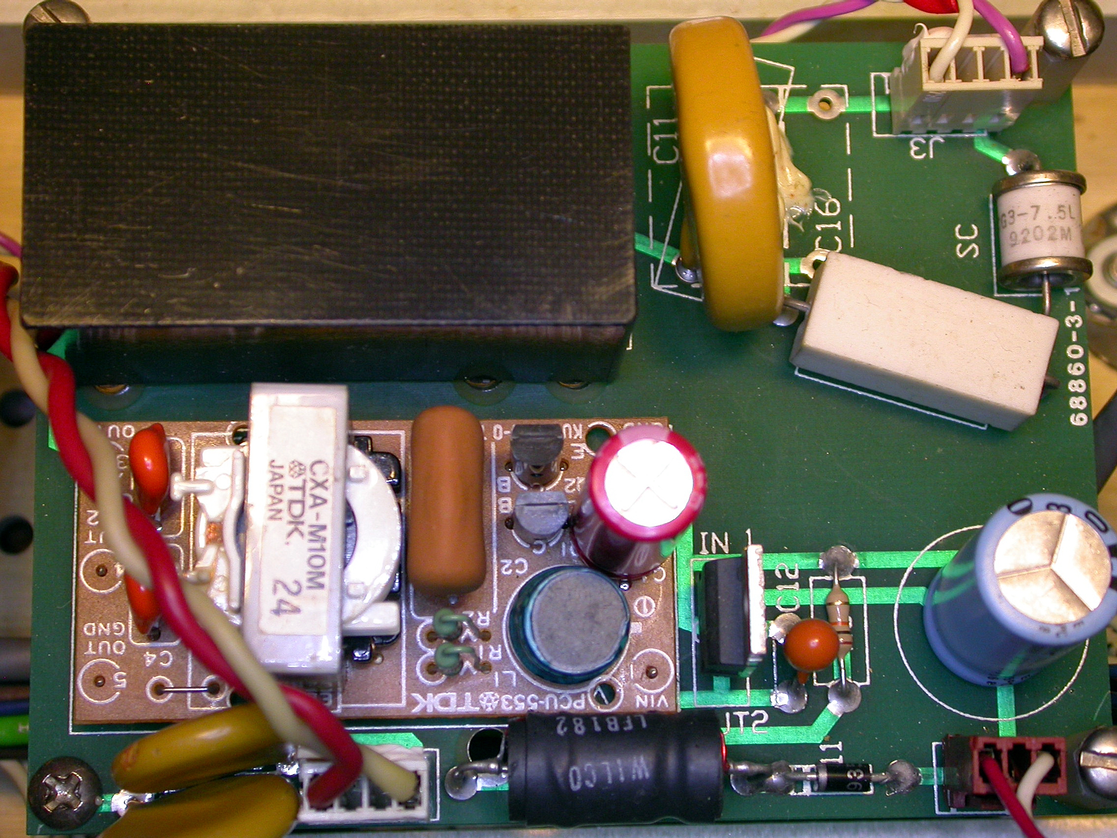

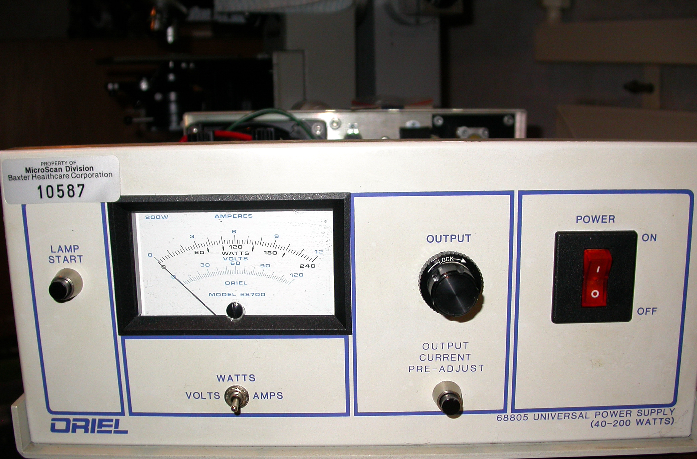

Не поленился открыл блок где на колечке сделано 35кГц. На вторичке 55v. Можно домотать при желании до необходимого.
Но здесь не синус.
скрин плата:
второй скрин - умножение.
третий скрин выходной тр-тор. 30кВ.
Девайс- выход 120v/12amp. (регулируемый, довольно стабильный)
У Михаила практически усилитель мощности.
Там ты получишь синус. А это тебе для калибровки идеальный, желаемый вариант.
(PA94-?????!!!!)
