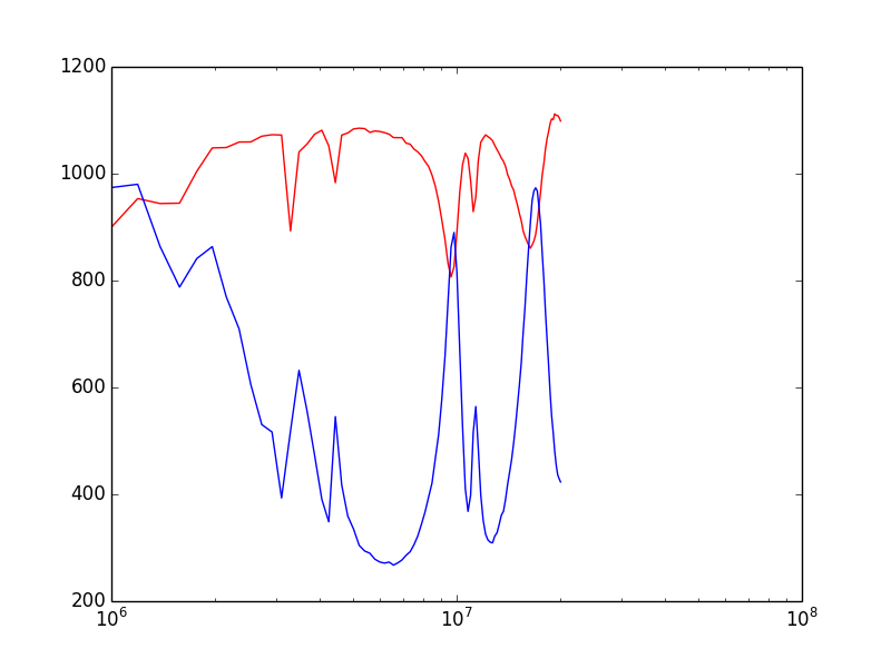

А вот и первые результаты моей тестовой схемы:
Верхний график - моя самодельная антенна.
Нижний график - ничего не подключено.
Просканировал диапазон 1-20 МГц.
Данные на выходе AD8302 очень сильно шумят. На графиках уже немного усредненное значение.
А это конденсатор 680 pF на частоте от 1 МГц до 10 МГц. Его сопротивление меняется от 230 ом до 23 ом.

Что за графики?
 Заголовок сообщения: Re: RF network analyzer
СообщениеДобавлено: Чт авг 21, 2014 16:42:08
Рейтинг сообщений: 102
Зарегистрирован: Вс дек 02, 2012 03:13:48
Сообщений: 1433
Откуда: Калининград
Красный график - амплитуда сигнала, синий график - фаза сигнала. По оси Y значение в вольтах, снимается напрямую с выхода AD8302. По оси X - частота в Герцах.
Поборол кстати "шумность" выходных данных. Оказывается на выходе AD8302 есть достаточно большой периодический сигнал, с удвоенной частотой относительно сигнала генератора. Так что RC цепочки 180 Ом 1 нФ оказалось недостаточно. Надо как в других схемах - 1 КОм 100 нФ. Так что от тестовой схемки немало пользы.
Заодно убедился в удобстве "current output" AD9850 , очень стабильная амплитуда сигнала в зависимости от частоты, правда просела в 2 раза по амплитуде напряжения, из-за того, что слишком сильно нагружаю выход.
