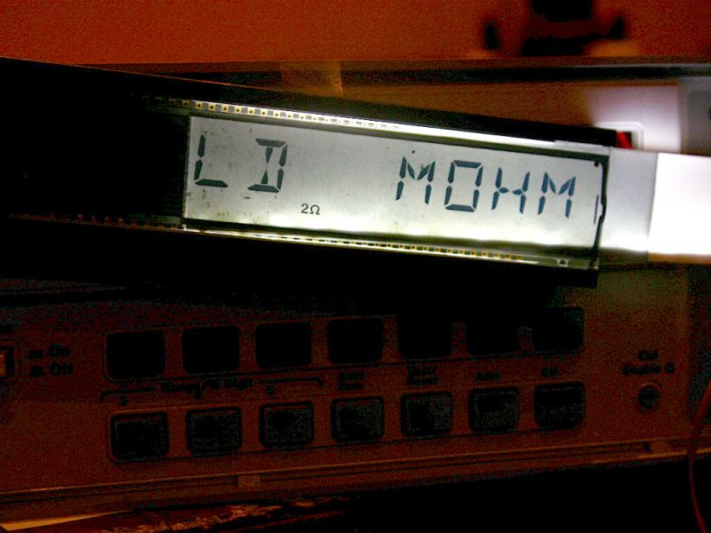

TEKTRON писал(а):
Наверное, все владельцы мультиметра HP 3457A "счастливы", считывая показания с его жидкокристаллического дисплея, не имеющего подсветки. Особенно это "радует" в тёмное время суток при выключенном освещении. Появилось острое желание привинтить что-нибудь светящееся, благо блоков подсветки от почивших двустрочных дисплеев хватает.
Извлёк, осмотрел, приуныл:
Обратная сторона диплея содержит металлическую пластину, прозрачность нулевая, соответственно блоки задней подсветки абсолютно не при делах. Разобрать и удалить эту пластину мешает то, что поскольку запасного дисплея нет, риск убить мультиметр при его случайном повреждении неприемлемо велик. Надо обойтись без разборки дисплея, при этом желательно избегать наружных деталей, т.к. они:

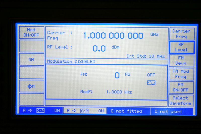

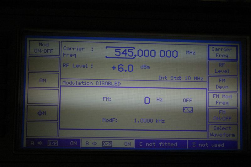

ДОБРЫЙ ДЕНЬ ФОРУМЧАНЕ!
Что-то молчит ФОРУМ!
В ответ "TEKTRON" могу продолжить и описать как на многих своих это делалось включая НР34....
Результат хороший. подсветка равномерная без бликов.
НЕСКОЛЬКО СКРИНОВ.
горит вся линейка
два скрина *до* и *после*
ЕСЛИ ИНТЕРЕСНО ОПИШУ ДЕТАЛЬНО. СЛОЖНОГО НЕТ НИЧЕГО.
