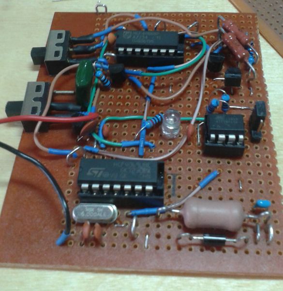

Добрался таки до универсального эталона и уже в процессе распайки на макетку нашел косяк в своём мультиметре - пробитый супрессор заваливающий пределы мА и мкА.
Но увы с постоянкой на тех же выходах не вышло, у 4066 похоже или принципиально большие утечки или это экземпляр такой. Другого всё равно не было. По этому выходы постоянки отдельные. За ИОН по напряжению отвечает LM285 в отрицательном включении, сделано так для отдельного источника тока на TLV431. Два ИОН лучше чем один. Так как это прототип, хотя нет ничего постояннее временного, эталонный резистор только на 10к, от К71-7 так же отказался с заменой на 1нФ NP0, ну и диод до кучи. Ну и частота в виде задающего кварца для на 6МГц, и кое как поделенных 1кГц и 50Гц. Получился джентельменский набор для проверки мультиметров, пусть и выглядит ужасно. Надо только бумажку сверху налепить, а то скоро забудется какой из 12 выводов за что отвечает)
Ну и схема генератора переменки: https://pp.userapi.com/c837334/v8373343 ... K8KMt4.jpg
