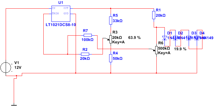

В общем нажарил я свои 6 штук LT1021 гдето 120-140 С ; 2-недели, некоторые уплыли сильно, некоторые не очень, из-за большого ТКС (и моей великой ленивости - это наиболее существенно), сложно измерять точно. но все плыли в одном направлении но с разной скоростью. ( Что подтверждает мои сомнения, параллельное соединение множества однотипных, не улучшит результативную точность, токи селективный отбор)
Забацал такую примочку:
Налепил такую шнягу:
По такой придуманной схемке:
В симуляторе термо компенсация идеально :)
Крутил \ вертел ..... Запихал в металлическую банку, феном надул +50, все закрыл/замотал шарфом от простуды ... результат:
(ползло вниз оoочень медленно)
Градус: Напр:
+40 9.99996
+35 9.99997
+30 9.99997
+28 9.99998
+23 9.99998
+22 10.00000
+21 10.00000
а. Скачок между 22 и 23 - приколен, что и как непонятно.
б. все это настолько эмпирический что фиг знает. как бы в теории y=ax+b; где a - это R6 a b - R7 (если я прав). Те для идеала надо еще R7 крутить, но в целом похоже идея работает.
Да ... все резисторы что были под рукой, левацкого состояния, Вот любопытно ..... это шняга может и резисторы компенсировать наверно :)
Резисторы номиналы совсем другие чем в схеме, диодов 5 а не 4 (как на схеме), но спаяно по схеме :)
если всю компенсацию отрубить ( и напряжение выхода тоже):
+21 9.98725
+30 9.98778
Этот элемент самый кривой и с рождения, и плыл сильнее всех: -2.5 милливольта за все время прожарки.
(кстати про прожарку: логарифм, все как в теории, первые несколько десятков часов самые быстрые, в конце почти нет изменений)
Любопытно, кто нибудь подскажет как до ума схему довести. 2: диоды или термистор - что стабильнее долго-временно ( диоды как бы герметичные). 3: шумы диодов - или я гиперболизирую ... 4: ток через диоды - нужно беспокоится или резистор достаточен ( в смысле ток плывет, напряжение плывет, или это фигня).

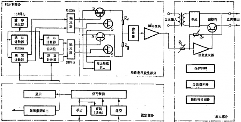

Добрый день! Насколько интересен для котов TAKEDA RIKEN TR6120?
Поучил пару дней назад, наружно немного потрепан, но внутри ОК!
 Заголовок сообщения: Re: Методика калибровки мультиметров
СообщениеДобавлено: Чт авг 24, 2017 08:34:53
Карма: 68
Рейтинг сообщений: 3375
Сообщений: 2267
Откуда: г. Рыбинск
Конечно интересен! Это же первый калибратор с ШИМ.
СообщениеДобавлено: Чт авг 24, 2017 08:48:11
Карма: 58
Рейтинг сообщений: 203
Зарегистрирован: Вт дек 27, 2011 05:26:56
Сообщений: 309
С моей стороны, только ФОТО. В инете не чего вменяемого не нашел :cry:
Может плохо искал? Может у Вас михаил, есть в ЗАКРОМАХ? :))
Быстренько прогнав по напряжению на ADVANTEST R6551(Ну нет пока под рукой ни ADVANTEST R6871E, не YOKOGAWA 7562),порадовался! Не ожидал таких результатов, судя по дате последней калибровки.

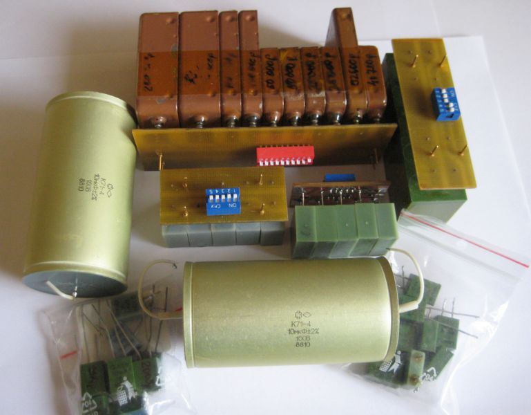

6. ИОН 100 В: преобразователь на К1211ЕУ1 с выходом 120-150В, ОУ, делитель 10:1.
7. Набор прецизионных конденсаторов К71, СГМ3, К31. Как и куда их выводить - хз.

Пункты 1 - 5 вполне ничего. Пункт 6 вызывает вопросы. Какова будет стабильность К1211ЕУ1? Надо испытывать. В состав входит трансформатор, это помехи, нужен экран. Зачем делитель 10:1, если уже есть 10В?
Пункт 7. Дело хорошее, но габариты.... Для хотя бы 4-х точек уже места будет занято нормально, а если иметь микрофарады, то вообще атас. Кстати, СГМЗ полно в режекторнике к Г3-118. И К73-16А тоже достаточно.

Не пойму куда конденсаторы там пристроить :?
Формат почти А4 вес 1.3 кг :))
