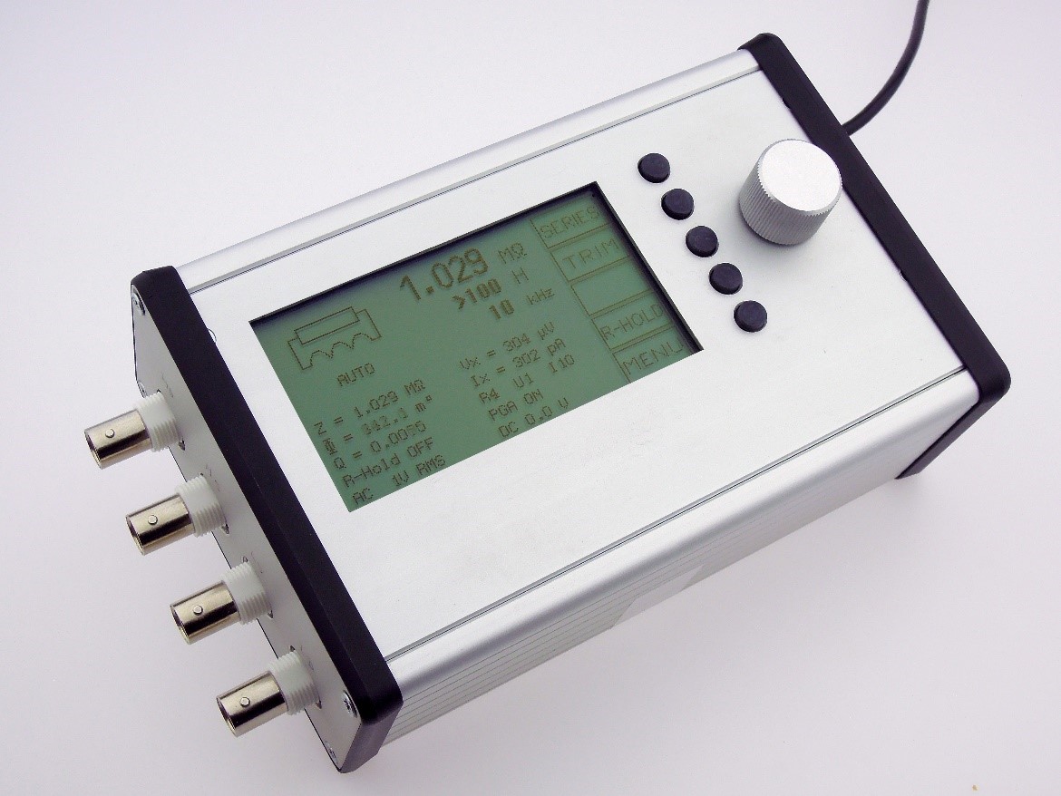

"Любительский" вариант довольно продвинутого LCR измерителя (50Hz to 2MHz):
https://www.elektormagazine.com/labs/remake-lcr-meter
Цена порядка 799€. Это не много, подобный по параметрам китайский Tonghui TH2826A LCR Meter стоит порядка 3200$.

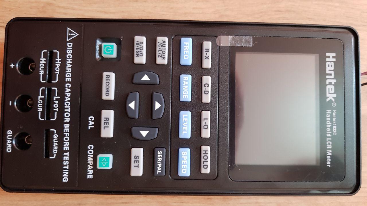

Купил недавно такое устройство на Али за 100$, Hantek 1832, старшая модель дороже на 30$ но может 100кГц выдавать для измерения.
Думал хакнуть прошивку и разблокировать частоту как в случае с похожим осциллографом но не вышло. Простая замена модели меняет только описание самой модели в меню, но опция дополнительной частоты не появляется.
Прикрепил дамп своей прошивки, можете редактировать кто хотите.

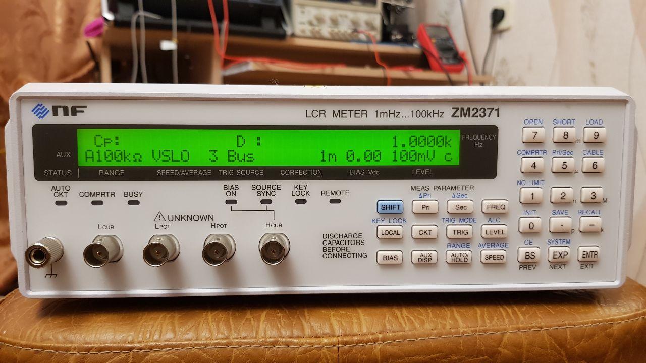

Купил еще один интересный девайс на ибее. https://www.ebay.com/itm/NF-Corporation ... 2035259232
NF-Corporation-ZM2371-LCR-Meter
Сделал предложение продавцу в 160долл и он согласился плюс 80 долл доставка. Пришел рабочий в идеальном состоянии. Характеристики отличные не хуже известных брендов и сделано в Японии. Разбирайте пока есть.
