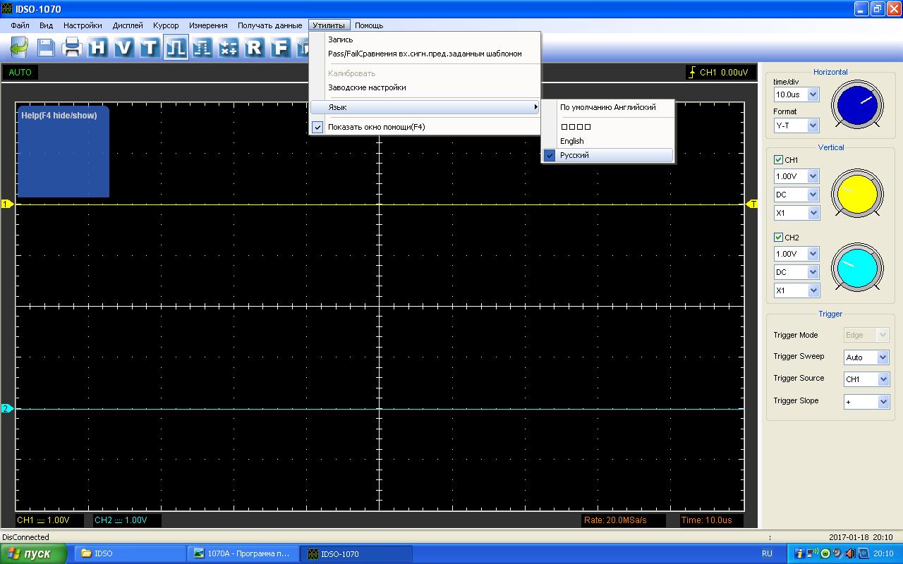

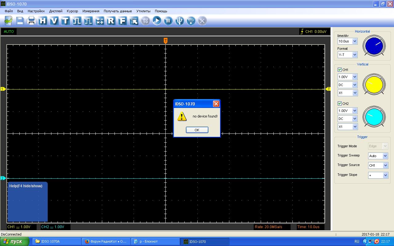

Получил я Hantek IDSO1070A 70 МГц WI-FI-USB Без упак.коробки в транспортировочной пленке в пакете.
Комплектация соответствует как на фото на ихнем сайте.Аккумулятор внутри стоит и в софте показывает % разряда.
Софт был скачен до покупки и установлен не зря сд диск который в комплекте не читается на двух ноутбуках.
После нажатия кн.ВКЛ\ВЫКЛ загорелся индикатор и через секунд 5 индикатор WI-FI.Состыковка прошла успешно.Код wi-fi написан сзади ослика на этикетке (1234567890)Софт на китайском(одни квадратики)и по умолчанию англ.Пока я его ждал русифицировал меню(спасибо интернету)Пока всё.
Скрины вид софта
мануал на англ.
Что то не получается добавить IDSO1070A Software 18,9 МБ rar
IDSO QuickGuide_EN.pdf [356.7 KiB]
1070A English 2.JPG [118.36 KiB]
1070A RUS 2.JPG [115.23 KiB]
Комментарий к файлу: на англ.
IDSO1070A Users Manual.pdf [2.9 MiB]
Комментарий к файлу: срин софта после моего перевода меню на русс.
1070A RUS.JPG [122.4 KiB]
Комментарий к файлу: скрин софта на англ.
1070A English.JPG [119.77 KiB]
