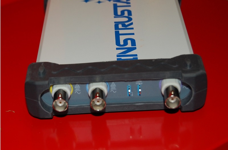

Упаковали нормально.
Вот такая вот коробочка
Разъемы
Установил первоначально софт с китайского сайта, первая мысль - где мой почти родной английский :).
Потом посмотрел на первый пост и скачал английскую версию.
Покрутил на своем самопальном генераторе на макете - генератор говно, осцил понравился, автоизмерение частоты, амплитуды,
кэффициента заполнения, спектр, пока все красиво.
Позже надо прогнать на нем сигнал с генератора есть в наличии г4-102 и г4-107, можно будет посмотреть, что кажет.

Ещё бы разобрать, что там внутри 8)

Это бы конечно да, только болтиков я там не нашел.
Резинки очень плотно сидят.
В целом пока доволен. 200 Мегасэмплов Это по любому не плохо, лучше чем neil scope, два канала и ддс - это радует.
По мере того как буду с ним разбираться, отпишусь.
К стати глядя на дизайн он очень сильно напоминает Hantec, мне самому интересно, что внутри, не с последнего ли передрали.

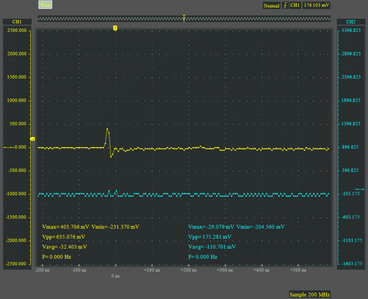

xterro писал(а):
Как у него с ловлей одиночный, редких импульсов? Все ли ловит, не пропускает? Например мой DSO504 через раз ловит посылку по UART, а у этого как с этим дела обстоят, можно потестить? :)
UART держит хорошо при постоянной посылке кадров. Порог был настроен на иголку импульса после паузы. На всплесках может не синхронизироваться при длительных развертках, на коротких вроде норм.
Думаю аппаратные детекторы здесь не применяются.
В софте можно поглядеть 32 предыдущие развертки до останова, должно хватать, чтобы поймать то, что нужно.
Пользуюсь редко, потому наработки нет большой.

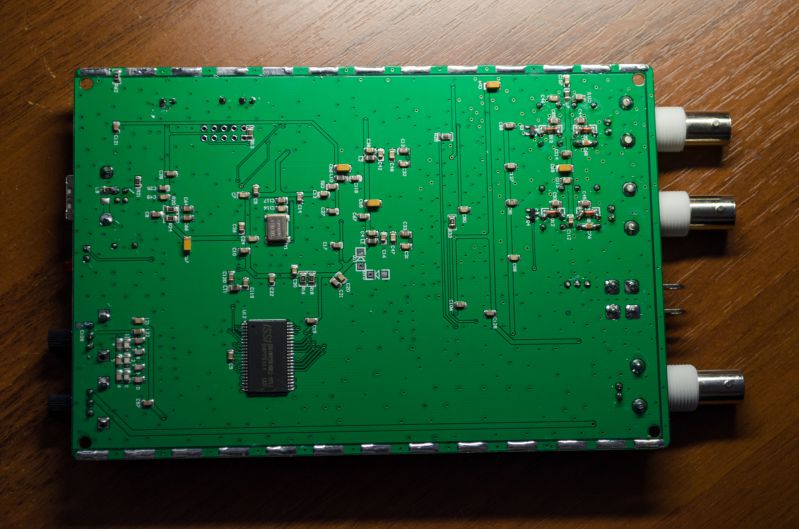

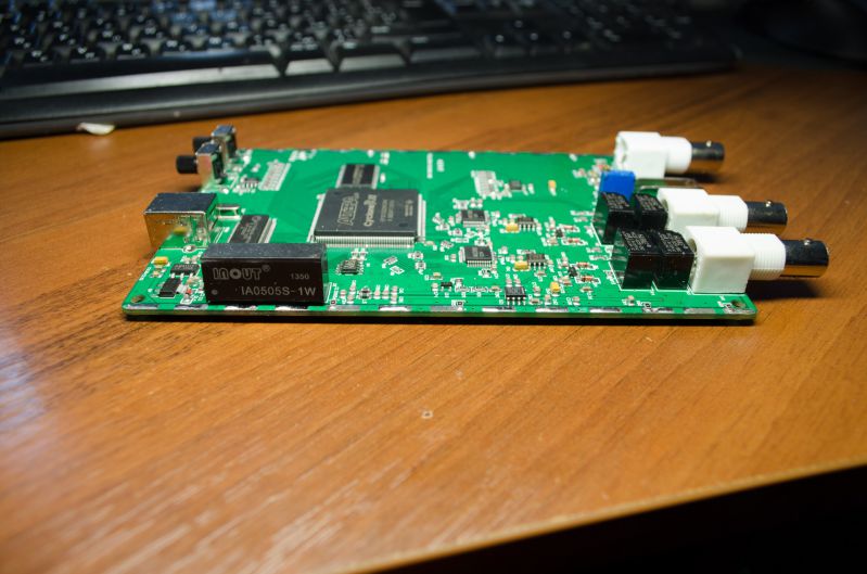

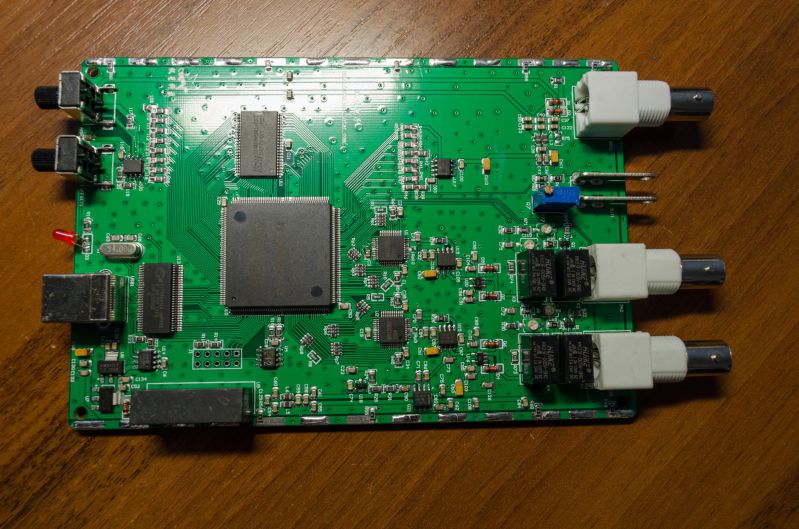

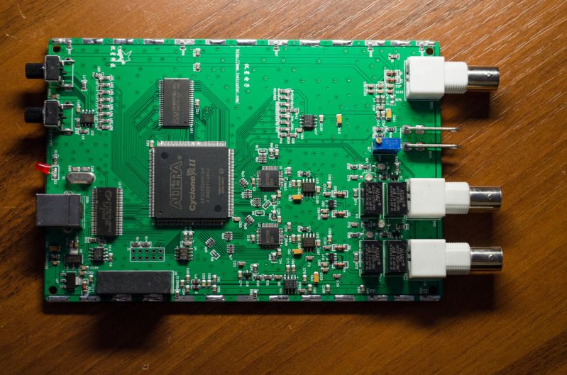

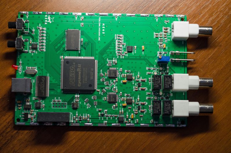

Получил, проверил работоспособность и сразу-же разобрал ))
Полноразмерные
Спойлерhttps://dl.dropboxusercontent.com/u/36857662/osc/DSC_0056.jpg
https://dl.dropboxusercontent.com/u/36857662/osc/DSC_0057.jpg
https://dl.dropboxusercontent.com/u/36857662/osc/DSC_0058.jpg
https://dl.dropboxusercontent.com/u/36857662/osc/DSC_0059.jpg
https://dl.dropboxusercontent.com/u/36857662/osc/DSC_0060.jpg

Релюхи хорошие, и фирма у нас известная:) как у него с меандром?

Интересный момент, например у DSO-2090, входные цепи были экранированы в небольшие металлические "коробки", а здесь ничего подобного нет, почему? Может из-за того, что корпус алюминиевый?

АЦП 100MSPS, а где обещанные 200MSPS?

Разве что интерлив двух каналов (два АЦП на кристалле). Память там тоже с 10n-таймингом. Два кристалла...

Эвана как, если память 10n получается 2 канала одновременно на 200 Ms он не вытянет? Я в цифровых новичок, были только аналоговые. Присматриваюсь к 220, но чет как то все по приделу, и обвес на входных каналах бедноватый кажется по сравнению с тем же DSO-2090. Хотелось бы людей послушать которые дело с настольными осциллографами плотно имели, и взяли эту приставку. Насколько она хуже чем стационар? Совсем совсем? Или работать можно? Синхронизация, короткие импульсы и тд? Стоит она свои 150$? Или лучше в сторону того же DSO-2090 присмотреться, за те же деньги но с меньшей частотой.
Теоретически может - если память 16-битная, то писать в две планки можно с четырех 8-битных АЦП, как раз по два на канал. Т.е. в одну планку в младший байт пишем с одного из АЦП одного канала, в старший с соответствующего АЦП другого канала. Во вторую так же, с двух оставшихся АЦП, но вторым циклом через 5n. Останется только правильно разгрести память. Но 10n тайминги... все на грани фола
откуда инфа, можно фотки по подробнее, чтобы названия микросхем было видно.
