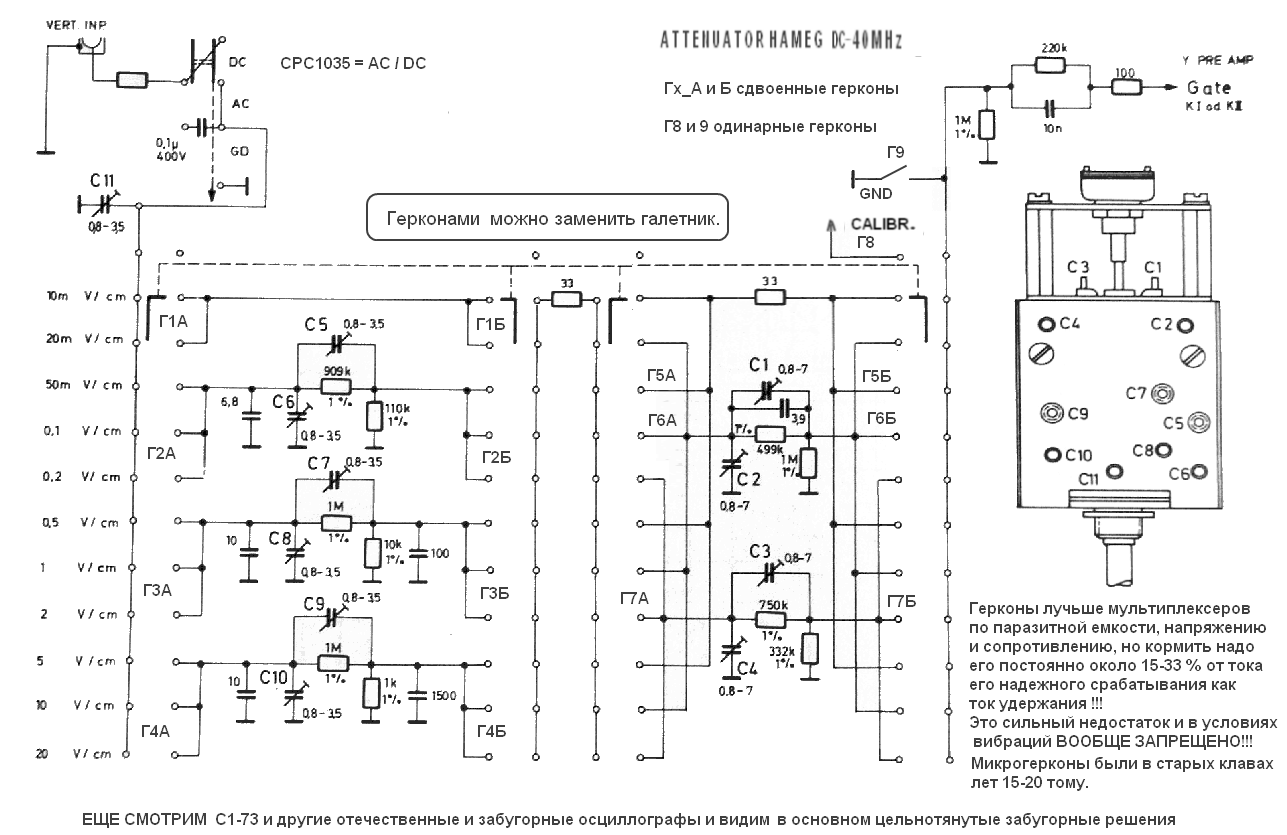

Arpad писал(а):
PVY116PBF
Это экзотика, да и всего 40 В, все реле не заменит.
ВитГо писал(а):
интересует сама возможность такого последовательного включения подобных делителей
Последовательно включать делители можно, но при условии согласования входных/выходных импедансов. Частотно компенсировать нужно любые высокоомные делители. Делители с несколькими отводами компенсировать трудно, такие схемы подходят только для не очень широкополосного тракта. Лучше каждый делитель реализовать в виде отдельной схемы и включать в тракт при необходимости, как было приведено на рисунке download/file.php?id=163118
ВитГо писал(а):
а вот на счет R9 - рисовал по образу и подобию... зачем он нужен плохо понимаю :-(
Низкоомные резисторы включают в разных местах тракта для уменьшения нелинейности АЧХ, вызванной паразитными индуктивностью и емкостью монтажа. Они обычно актуальны на частотах выше 50 МГц.

нарисовал, правда не сделал на входе деление 1:2...
p.s. какие недостатки ? (честно говоря решение очень понравилось !!)

даже правильнее наверное будет так как ниже..
sxema.pdf [32.21 KiB]
Еще надо выбросить У1, и заменить на 2 геркона.

Arpad писал(а):
У4 это АД8131 или другое ??
ad8129\ad8130
это из схемы нейлскопа.. правда с единичным усилением...
включение из даташита с.34 http://www.analog.com/static/imported-f ... 9_8130.pdf
может быть усиление 2 сделать в последнем каскаде (8129) ?

Arpad писал(а):
питание будет батарейным... а 2 геркона это еще 2 потребителя на 20-30 ма...
да и 4052 компактнее будет..

ВитГо писал(а):
питание будет батарейным... а 2 геркона это еще 2 потребителя на 20-30 ма... да и 4052 компактнее будет..
К1.1 заменить на твердотельное с последовательным 100Ом, особенно это касается для релейных контактов, на твердотельное так сяк.
BRS-500 потребляет до 10 мА при 5 В и срабатывает уже при 3.3 В на (95% из 23 штук 1 показал по тестеру не доли ома и стабильно держа значение
как в основная масса, а нестабильную пару Ом вверх - вниз. При 5 В значение стало доли Ома и без претензий к контакту.
Одновременно только один из двух включен и то только 8 мА ли_аккума.
Или добавить еще одно реле с переключающими контактами. А еще лучше взять 2 реле с двумя группами на переключение (например, Omron G6K) и сделать две отдельных схемы делителей 1:10, включаемых друг за другом.

вот нарисовал схему там два делителя:
нужно учитывать входную/проходную/выходную емкости и сопротивления каждого канала коммутатора.
Думаю для ВЧ входа эта схема не годится.
Чем не устроили герконовые реле, у которых паразитная емкость меньше 1 пФ ?
Все верно, легшие можно будет рихтовать АЧХ канала если дойдет его очередь.
1:2:5:10 - в два каскада ?
но ведь работает резисторный делитель у нейлскопа ? там ведь после 8065 стоит делитель резисторный и потом 4051 помоему.... -
размерами, необходимостью постоянно их питать (в зависимости от положения)
а бистабильные реле достаточно дорогие (та же g6 от omron)
