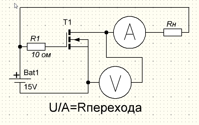

есть вопрос, 1)правильный метод измерения сопротивления открытого перехода фета я использую. 2)если фет высоковольтный, он может не полностью открываться при 15вольт питания исток-сток (может быть завышенное падение напряжения на исток-сток изза напряжения питания 15 вольт, если фет на 500вольт). а то тут хрень одна едрёная получается. получается
104.gif [9.44 KiB]

отвечу сам себе (хорошие люди помогли). может другим пригодится, особенно чтоб тестировали перед тем как отзыв на китайсайтах оставляли, и чтоб меньше вопросов было "а почему транзисторы греются и взрываются у меня в ваших схемах." метод правильный! и работает. тока нагрузку выше допустимой не торкать, не забывайте. я беру 1-5 ампер, в зависимости от максимально допустимой., но тут у каждого понятие и мозг есть.
