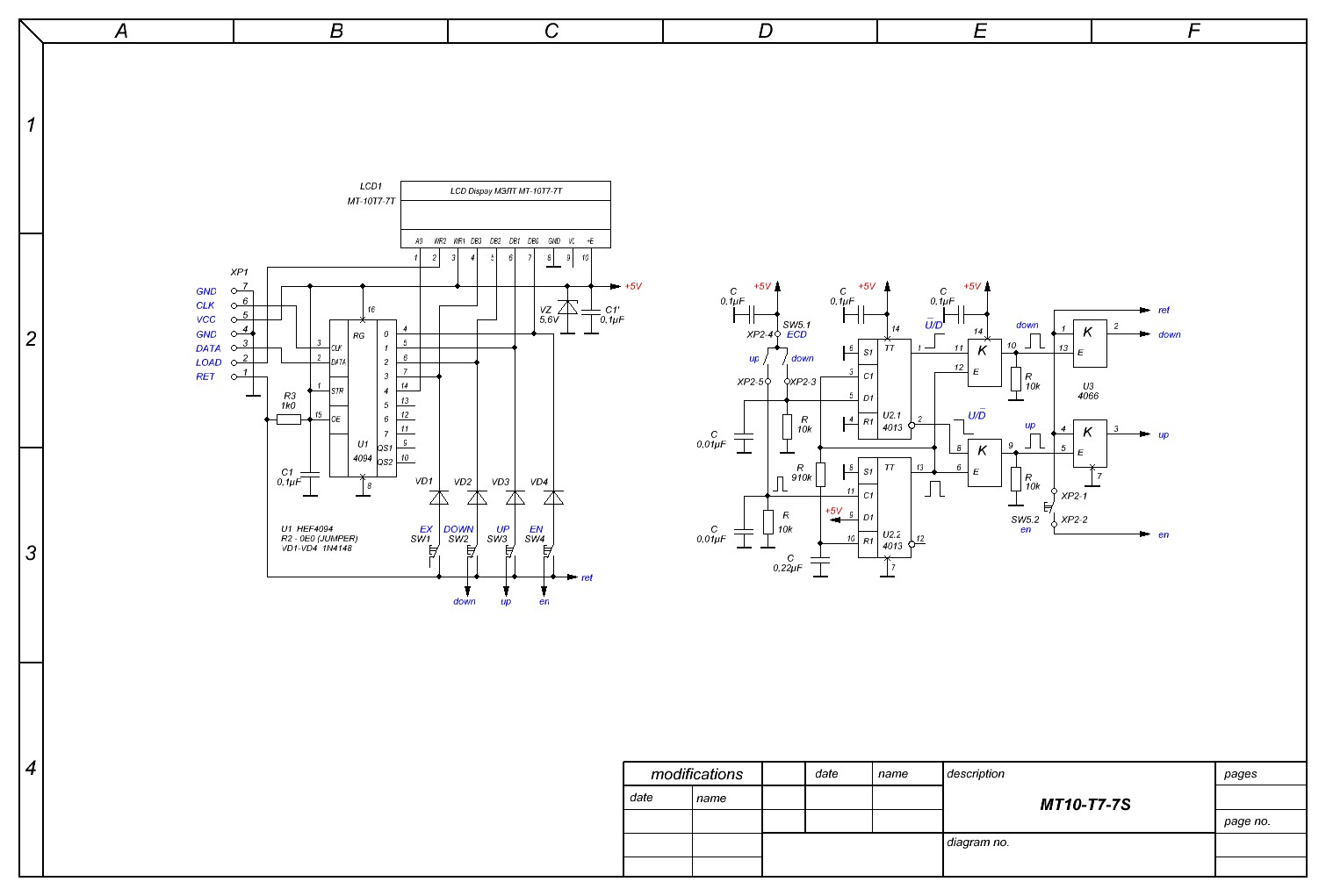

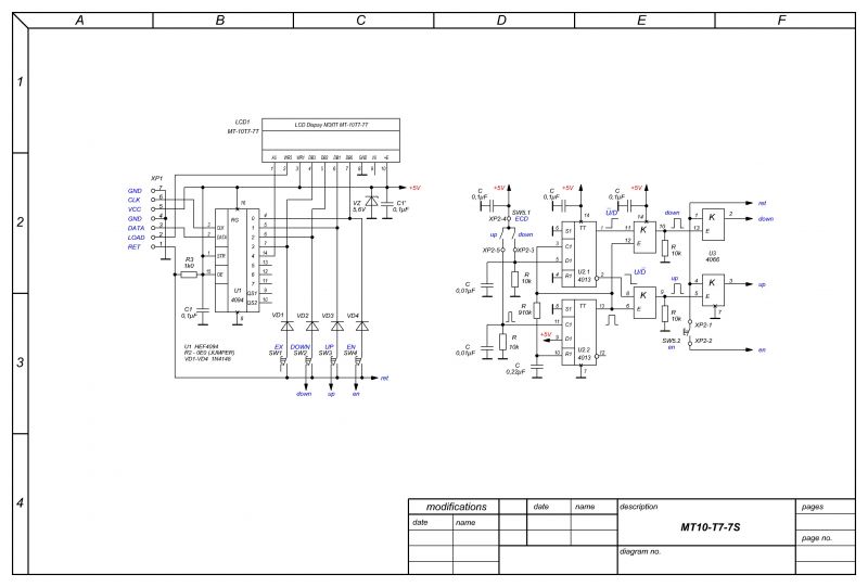

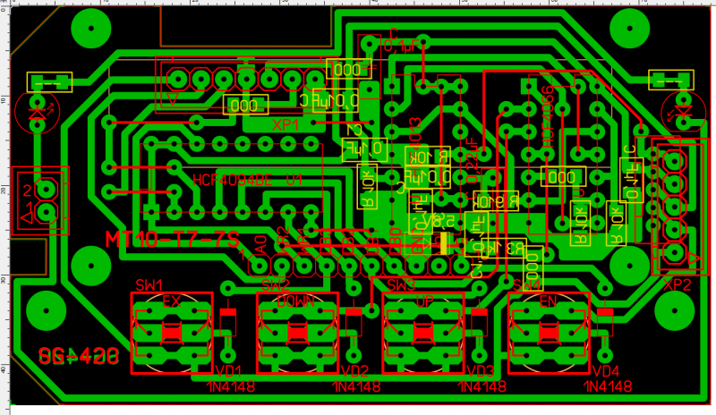

И что-то не могу понять разницу между схемой и платой "морды".
4066 зачем-то :shock:
Вроде правильно всё
Комментарий к файлу: Новая плата V2

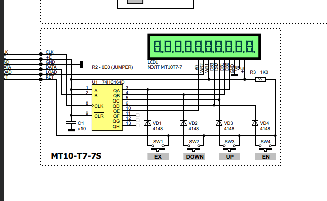

Я дублировал кнопки валкодером.
И индикатор у меня без подсветки с десятью ножками, с чертежом из даташит не совпадает.
В схеме индикатора ( в оригинале) неправильно подписаны назначение кнопок, перевёрнуты,
кнопка EX должна быть подключена к шине DB3 , DOWN к DB2, UP к DB1 а EN к DB0.
Ок, понятно. Жаль что оригинал lay такой жирный с минимумом зазоров, тяжело воспринимать(

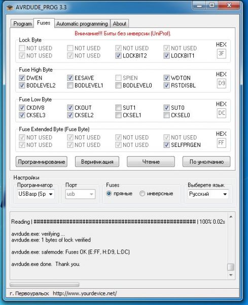

Просто шить хекс в ATTiny и всё ? Или какие-то нюансы фьюзов ? Ранее были проблемы с подобным. Местно доступны ATtiny2313A-PU

Про фюзы я выше картинку вставил
Спасибо :))
