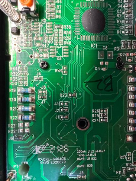

Здравствуйте, есть схема mastech m83 series или фото платы с высоким разрешением? Нужна обвязка LM358 прозвонки
https://img.radiokot.ru/files/99155/med ... 756kvo.jpg
https://img.radiokot.ru/files/99155/med ... q8tjnk.jpg
2.jpg [212.71 KiB]
 Заголовок сообщения: Re: Мультиметр DT830, DT832, DT838
СообщениеДобавлено: Пт фев 16, 2024 00:27:09
Карма: 34
Рейтинг сообщений: 313
Сообщений: 2132
Откуда: Харьков
Есть схема от MAS838, соответствующая цепь в самом низу.
