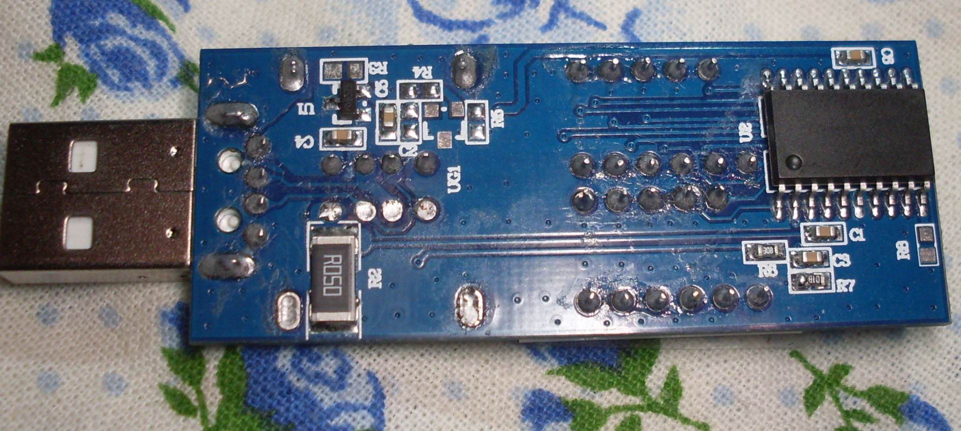

а вот и внутренности устройства.
померял сопротивление R8 - 2Ком R7- 1Koм
как я понял на R8 приходит измеряемое напряжение, так как по дорожкам это делитель и с этого делителя идёт на 2 ногу микросхемы.
на 3 ногу микросхемы приходит дорожка с шунта тока - вход измерения тока.
на 15 ногу приходит 3.3 вольта со стабилизатора 3.3 вольта.
не заметил дорожек питания микросхемы и индикаторов, похоже этими 3.3 вольта питается и микросхема и индикаторы, а заодно и источник опорного напряжения.
думаю оторвать дорожку идущую от +5 вольт которая идёт на R8 и попробовать подать на неё 12 вольт.

если допаять нераспаеный резистор R8, то оба индикатора показывают синхронно вольты :shock:
впаял вместо R6 последовательно переменник 33К и постоянный 2К. индикатор стал показывать от 0.3 вольта до 5(если крутить переменник).
то есть вольтметром можно пользоваться до 99 вольт только резисторы впаять другие, к примеру 10К и 330К.
осталось точку переместить 8)

На фото тонкую половинку корпуса ножиком поддеваем и приподнимаем.
Добавлено after 4 hours 52 minutes 10 seconds:
Кому не лень замерьте напряжение в указаных точках, если сабж воткнуть в USB порт.

А напряжение какое в точках на фото?
 Заголовок сообщения: Re: переделка KWS-10VA
СообщениеДобавлено: Пт фев 16, 2018 22:23:42
Карма: 7
Рейтинг сообщений: 352
Зарегистрирован: Чт июн 19, 2014 22:35:06
Сообщений: 228
5V и 3,3V.
Это же стабилизатор.

Попал мне в руки такой же тестер и я попробовал его переделать на большие напряжение и ток.
Контроллер запитан от стабилизатора на 3 В. Ммаксимальное его напряжение 6,5 В. По этому запитал его от отдельного БП на 5 В. После чего на вход можно было подавать напряжения более 5 В...
Делитель напряжения состоит из резисторов 22 КОм и 2 КОм. Коэффициент деления 22/2+1=12.
Датчик тока - резистор на 25 мОм типоразмера 2512 (1 Вт). Подключен непосредственно на вход микроконтроллера.
Я бы, к стати, разрезал бы дорожку от датчика на МК и поставил бы в разрыв резистор, что бы при обрыве датчика тока на вход МК не попало большое напряжение.
В общем, при запитке МК от отдельного источника (через стабилизатор на 3 В), и подаче различных напряжений вольтметр показывал напряжение вплоть до 15 В и ток до 5 А. Без дополнительных переделок и перестроек.
Дальше я не пробовал, и так ясно стало, что для меня он подходит (для встраивания в зарядное автомобильных АКБ).
Если принять, что при напряжении питания МК 3 В, коэффициенте деление 12 резисторов в цепи измерения напряжения и датчике тока на 25 мОм, тестер сможет показывать напряжения от нуля до 3В*12=36 В и токи от нуля до 3В/0,025Ом=120 А.
Ну а с учётом того, что мощность резистора датчика тока 1 Вт, максимальный измеряемый ток может быть SQRT(1Вт/0,025Ом)=6 А.
Если ток нужен больше, значит датчик тока нужно большей мощности и, скорее всего, выносить его за пределы платы, что бы не греть МК.
То есть, переделка проста, как дважды два... :)
Расширить предел измеряемого напряжения можно, наверно, увеличив напряжение питания МК до 5В.
В этом случае максимальное измеряемое напряжение станет 5В*12=60 В.
Добавлено after 1 hour 7 minutes 41 second:
Только что провёл дополнительные "исследования" и должен огорчить... :(
Оказывается, прошивка МК использует внутренний источник опорного напряжения 2 В, по этому максимальные значения напряжения и тока привязываются к нему.
тестер сможет показывать напряжения от нуля до 2В*12=24 В и токи от нуля до 2В/0,025Ом=80 А.
Контролер же можно запитать любым напряжением 3...5 В.
