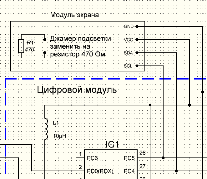

Starichok51, Уважаемый а можно в v2.92 сделать индикатор по I2C?
 Заголовок сообщения: Re: Регулируемый Иип На Базе Атх С Цифровым Модулем
СообщениеДобавлено: Вс сен 05, 2021 19:01:20
Карма: 153
Рейтинг сообщений: 2941
Сообщений: 18988
можно. но придется немало переделать.
нужно для этого поднять частоту до 8 МГц, чтобы получить высокую скорость работы по I2C.
а чем тебя не устраивает "прямое" подключение экрана?
Добавлено after 21 minute 28 seconds:
да еще придется ставить кварц на 8 МГц для точного подсчета времени в режиме зарядного устройства.
а на 1 МГц достаточно хорошая калибровка внутреннего генератора.

Я чего-то не понимаю? Ведь индикатор подключен к контроллеру по I2C
СообщениеДобавлено: Пн сен 06, 2021 08:54:31
Карма: 153
Сообщений: 18988
mr_kot, в старых версиях (до 2.92) экран подключен прямо к портам. и используется внутренний генератор на 1 МГц.
I2C появился, начиная с третьей версии, когда появился внешний АЦП и внешние ЦАП

А не проще сделать по новой схеме, с внешними АЦП и ЦАП?
