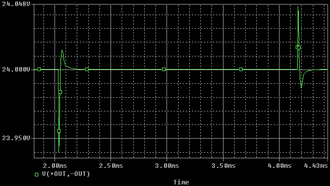

Galizin писал(а):
они не могут повлиять на мгновенную просадку напряжения на выходе при увеличении нагрузки из-за своей тормознутости. Поэтому мгновенная просадка напряжения зависит только от выходного каскада.
Нет, это не так. С разомкнутой петлей ООС выходное сопротивление источника велико, особенно, если выходной каскад включен по схеме ОЭ/ОИ (как, например, в E3631 или в Вашем источнике). Поэтому изменение тока нагрузки должна отрабатывать обратная связь. Чем сильнее тормозим ОУ, тем больше выбросы видим на выходе. Поэтому коррекция на запаздывание имеет весьма ограниченное применение в БП. Посмотрел другие схемы БП, везде есть глубокая коррекция на опережение. Например, в E3646 (фрагмент схемы присоединил) формируют нуль на частоте всего 53 Гц! Попробовал ввести подобную коррекцию в свой источник, всё стало намного лучше, реакция на скачок нагрузки замечательная. И с устойчивостью нормально. Вот только не нравится мне, что пришлось усилители ошибки сделать инвертирующими (хотя в большинстве готовых БП именно так). Это требует дополнительных ОУ для инверсии сигналов ЦАП, причем у них входы тоже не будут высокоимпедансными, т.е. перед ними еще нужны ОУ в неинвертирующем включении. Старая структура БП мне очень нравится своим минимализмом, но пока не получилось добавить туда подобную коррекцию. Интересное решение есть в Agilent 6541 (параллельная коррекция), но тоже никак не получилось добавить ее в старую схему.

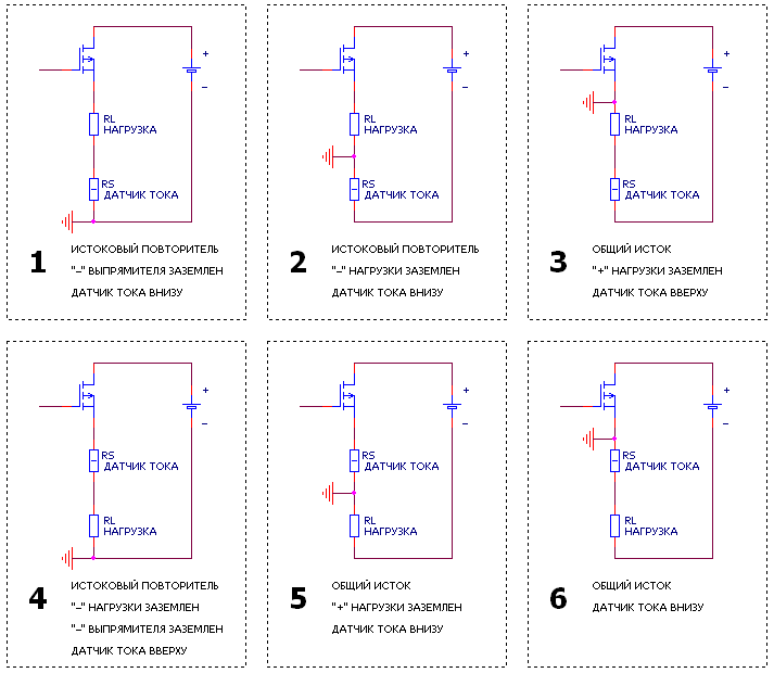

R9 находится внутри петли ОС, его исключение уменьшает выброс буквально на несколько процентов. А вот датчик тока R39 получается вне петли ОС, образованной цепочкой R44 и C4. Если бы можно было взять сигнал обратной связи не с выхода БП, а с выхода U10A и сформировать при этом такую же АЧХ, то проблема исчезла бы. Но не знаю, как это сделать.
А зачем транзисторы менять? Проблема не в том, что выходное сопротивление каскада велико, а в том, что датчик тока не попадает в петлю ОС по переменному току.
Upd: не поменять ли топологию источника? Вообще, топологий БП есть 6:
1 - Регулирующий транзистор включен истоковым повторителем. Минус выпрямителя заземлен, что позволяет использовать основной источник для вспомогательных целей (питание ОУ, МК). Датчик тока внизу, т.е. синфазное напряжение мало, это позволяет снимать сигнал тока простым ОУ или дифф. усилителем с небольшим подавлением синфазной составляющей.
Нагрузка не заземлена, что требует дифф. усилителя для снятия сигнала напряжения. Эта топология используется сейчас.
2 - Регулирующий транзистор включен истоковым повторителем. Минус нагрузки заземлен, сигнал напряжения можно снимать простым ОУ. Зато выпрямитель не заземлен, это требует вспомогательного развязанного источника питания. Датчик тока внизу.
3 - Регулирующий транзистор включен с общим истоком. Плюс нагрузки заземлен. Датчик тока вверху (в смысле, он "летает" вместе с напряжением на нагрузке), что требует применения дифф. усилителя с хорошим подавлением синфазного напряжения. Вообще, бестолковый вариант.
4 - Регулирующий транзистор включен истоковым повторителем. Минус выпрямителя заземлен. Минус нагрузки заземлен. Зато датчик тока вверху, что требует хорошего дифф. усилителя или токового монитора (AD8211 и т.п.). Эта топология хороша, одно время склонялся к ней, но остановили трудности снятия тока.
5 - Регулирующий транзистор включен с общим истоком. Плюс нагрузки заземлен. Датчик тока внизу. Выпрямитель не заземлен. Неплохая топология, используется, например, в двухполярных источниках Agilent, а также в HY3005 и подобных.
6 - Регулирующий транзистор включен с общим истоком. Нагрузка не заземлена. Датчик тока внизу. Выпрямитель не заземлен. Часто используется в промышленных БП.
Вот и надо решить, менять топологию или делать усилитель инвертирующим. Ну или цепь активной коррекции. Применение топологии с заземленной нагрузкой ведет к усложнению конструкции (требуется или верхнее снятие тока, или вспомогательные изолированные источники) и на корню проблему все равно не решает. С внешним SENSE проблема снова проявится.
Topology.gif [13.33 KiB]

Galizin писал(а):
У меня получается, что при увеличении нагрузки, ( 24В вых, нагрузка с 100 до 5 ом и обратно) происходит резкое просаживание напряжения примерно на полвольта примерно на полторы микросекунды.
Методиками измерения этих выбросов пользуются разными, я обычно делаю скачок от 1/2 Imax до Imax. Вот что получается у этого источника для скачка тока от 2 А до 4 А, Vout = 24 В, Cout = 33 uF.
В принципе, жить можно, не нравится только теоретически неправильное включение цепи частотной коррекции и "хак" в виде цепочки R45, C6. Хотя точно такой же "хак" я обнаружил в схеме HP 6632A.

Бесполезно делать какие-то петли местной обратной связи для Q2. Здесь нет усиления.

Вводил дополнительный источник в цепь входа "-" усилителя ошибки. Но это беда. Я пришел к полному тупику оптимизации коррекции по диаграммам Боде. Характер нагрузки очень сильно влияет, плюс требуется совместная работа каналов CV/CC. В результате когда по АЧХ устойчивость должна быть, обязательно находятся ситуации, когда возникает неудовлетворительный переходной процесс. Ограниченная скорость нарастания для каждого каскада приводит к тому, что АЧХ сильно зависит от уровня сигнала. Для полной картины нужно было бы снимать семейство АЧХ, что малореально. Поэтому в последнее время частотную коррекцию подбираю исключительно по реакции на скачок напряжения, тока, нагрузки. Изредка контролируя АЧХ с замкнутой ОС.

tran_2A_4A.gif [7.8 KiB]
