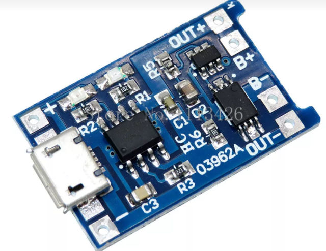

Всем, доброго времени суток!
Хочу запитать светодиодную ленту через tp4056. Лента на 5в.
1) Следовательно нужно будет использовать повышайку?
2) Повышайку можно подключать напрямую или через резистор? (вдруг защита не даст работать нагрузке)
3) Лента (адресная, длиной до 20шт) будет подключена через ардуинку. Плата вывезет необходимую мощность?

tp4056 Предназначена для заряда батарейки , и не предназначена для питания светодиодов.

Извиняюсь, не уточнил. Я не про сам контроллер, а про платку с ним.

Это уточнение какое-то корявое, ничего не понял :shock: :)))
Лента 5 вольт, на вход tp4056 тоже полагается подавать 5 вольт. Всё, проблема решена? :)
Или ее надо питать от аккумулятора с выхода модуля на tp4056? Тогда да, повышайку нада. Но можно попробовать и без нее, вдруг яркость устроит.
Какая плата? Какая необходима мощность?
Добавлено after 14 minutes 34 seconds:
З.Ы. Еще у китайцев есть платки аналогичные tp4056, но со встроенной повышайкой. Очень удобно должно быть.
Вот https://aliexpress.ru/item/33014407148.html

Спасибо, это то что искал)
