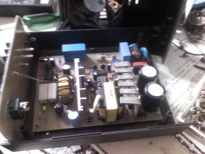

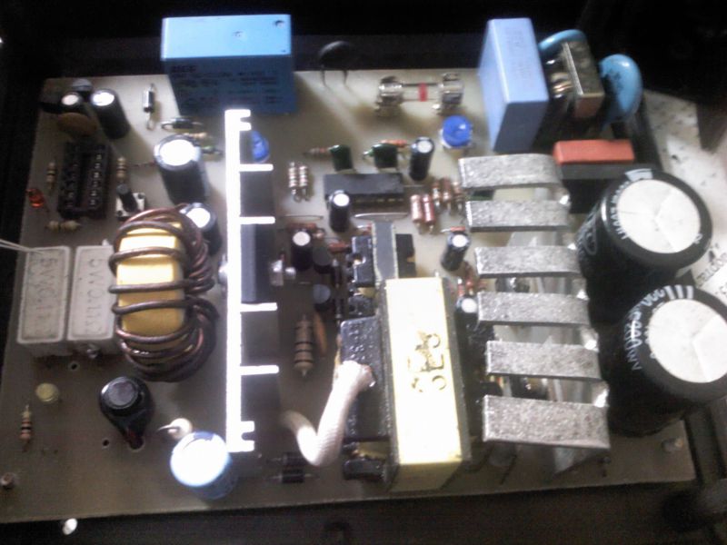

вот и мое чудо техники, завелось с первого раза. Большое спасибо автору за девайс, и учасникам форума за модернизацию.

с автоматикой чуток поморочился. пришлось в делителе покопаться. на родном номинале 2.2кОм срабатывало не так как нужно. нижний предел выставлялся 10 вольт, верхний 11.2. пришлось немного завысить сопротивление до 4.7 кОм. выставил теперь низ 11.5 верх 14.5. срабатывает четко. больше 190 ватт не нагружал еще, да и ненужно. (две лампочки 90ватт (45+50ватт) авто) за пол часа роботы девайса без охлаждения клацари (2sc3306(изначально стояли 2sc4242)) нагрелись градусов до 60. херу жарче намного, его раскалило почти до сотни(мокрый палец на радиатор, начинало уже пузырять). с обдувом карлсоном 0,45ампер (шумный зараза) проблем в етой печке нет. от себя добавлю, ето самая надежная схема ИИП которую я собирал. P.S. Блоки питания стандарта АТ проработали уже лет 20 точно, и в ремонт редко попадали в отличии их собратьев АТХ у которых вечная проблема с дежуркой.

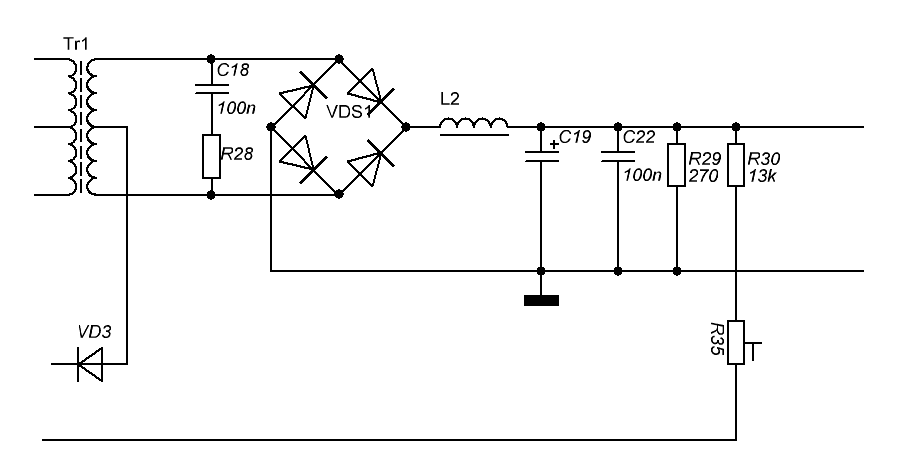

Ув. falkonist для переделки Вашей зарядки на 24в достаточно ли заменить VD15 на диодный мост и подкорректировать R30 Или я чего то еше упустил?
 Заголовок сообщения: Re: Импульсная зарядка для автоаккумуляторов (новодел)
СообщениеДобавлено: Вт авг 05, 2014 20:38:41
Карма: 44
Рейтинг сообщений: 601
Сообщений: 4469
Откуда: Ukraine, Kyiv
Нужно еще будет изменить подключение цепи самопитания. Взять его надо будет с "косы".

Вроде так,? [img]url=http://img.radiokot.ru/files/93669/medium/estrjd9yc.GIF[/img]

Да, так.
