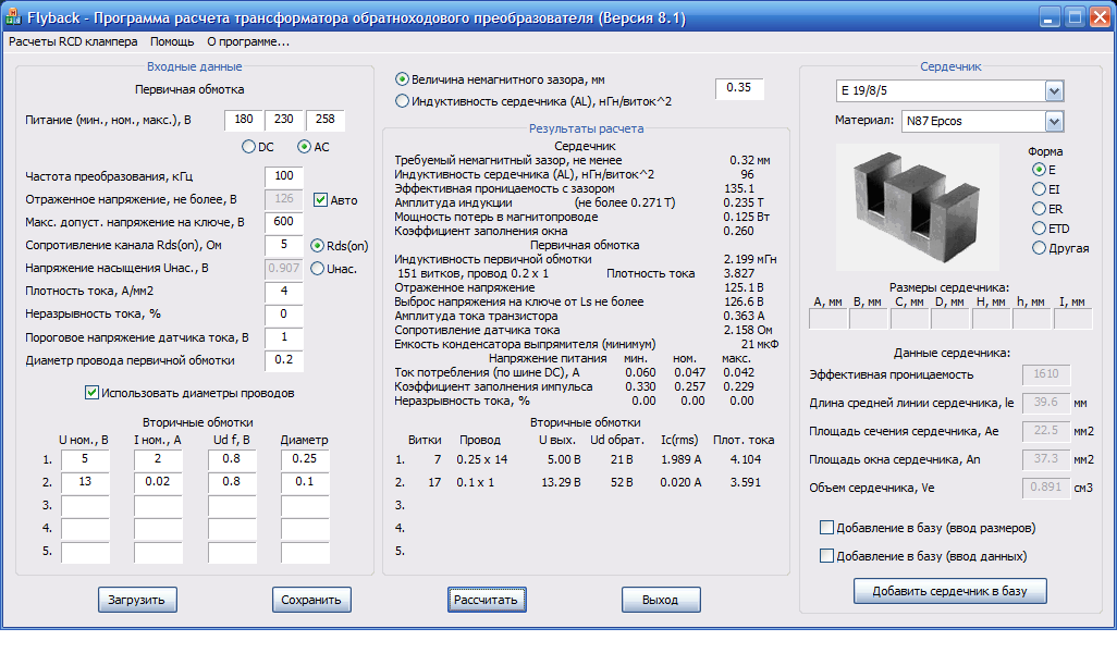

Всем доброго времени суток. Понадобился блок питания 5v-2a. Была выбрана схема на uc3842, расчитан и намотан трансформатор , все собрано на приведенной ниже печатной плате.Появился дин вопрос : выходное напряжение плавает от 4,8 вольт до 5,2 вольта на холостом ходу , если подгрузить блок питания током от 100мА напряжение стабильно 5,2вольта.С обмотки самопитания на холостом ходу напряжение тоже гуляет в пределах 11-14 вольт , под нагрузкой 12,5 вольт.Помогите разобраться , что у меня не так ,не хватает напряжения самопитания или проблема с трансформатором ?Трансформатор намотан на сердечнике EE19 , первичка разделена на две части между первичкой намотана вторичная обмотка , поверх второго слоя первички обмотка самопитания. Изображение Изображение Изображение

похоже, у тебя на хх сильный старт-стопный режим. попробуй увеличивать емкость С10, до 220 нФ или более.

Starichok51, большое спасибо за помощ.Конденсатор 470нФ решил проблему :beer:
