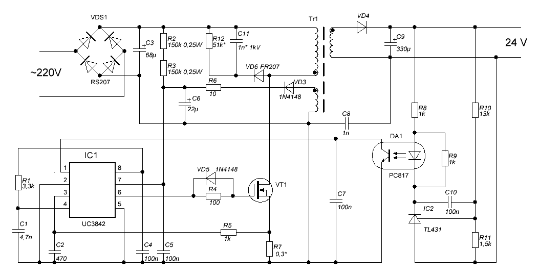

Всем доброго времени суток. Понадобился блок питания 5v-2a. Была выбрана схема на uc3842, расчитан и намотан трансформатор , все собрано на приведенной ниже печатной плате.Появился дин вопрос : выходное напряжение плавает от 4,8 вольт до 5,2 вольта на холостом ходу , если подгрузить блок питания током от 100мА напряжение стабильно 5,2вольта.С обмотки самопитания на холостом ходу напряжение тоже гуляет в пределах 11-14 вольт , под нагрузкой 12,5 вольт.Помогите разобраться , что у меня не так ,не хватает напряжения самопитания или проблема с трансформатором ?Трансформатор намотан на сердечнике EE19 , первичка разделена на две части между первичкой намотана вторичная обмотка , поверх второго слоя первички обмотка самопитания. Изображение Изображение Изображение

похоже, у тебя на хх сильный старт-стопный режим. попробуй увеличивать емкость С10, до 220 нФ или более.

Starichok51, большое спасибо за помощ.Конденсатор 470нФ решил проблему :beer:

по уму там ставят впослед 1uF +1...4kom

Добрый день! Есть проблемы с блоком на UC3843 - щелчки. Такое впечатление, что ШИМка постоянно перезапускается. Y конденсатор между холодной и горячей землёй стоит на 1nF. Выходное напряжение присутствует (24В) но колеблется в пределах 22-24В. На конденсаторе самопитания С1 (7.9 - 8 В) Первичка транса имеет на входе 450 мкГн. Во вторичке 7 витков на 24 В и 5 витков на самопитание. Резистор-датчик тока 0.33 Ом, мосфет точно жив, снаббер FR107, 1nF, 22кОм

Банки подохшие менять, включая мелкую в самопитании.
Уважительно протереть его мягкой салфеточкой и оставить стоять как стоял. :))
Если схема раньше работала надо смотреть конденсаторы, если это первый запуск то напряжение питание микросхемы мало, надо добавить 1 виток.

ты бы сначала посчитал по отношению витков, что там должно быть. тогда бы не гнал про добавление витка...

Блок питания - собран с нуля. Витки обмотке самопитания пробовал добавлять. Конденсатор в цепи самопитания точно не высохший, пробовал менять его. Все равно блок щелкает.
Трансформатор намотан след. образом:
1) 1/2 Первички
2) Вторичка (24В)
3) 1/2 Первички
4) Самопитание (13В)
Самопитание я специально намотал последним, чтобы удобно было добавлять витки.
Ну тогда полную схему в студию.
