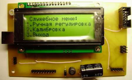

Купил вот такую штуку, за 4000 руб.:
жми на картинку
Снизу платы пристыкую плату с стабилизатором, ИОН-ом, АЦП 12 бит с ОУ, несколько транзисторов управления.
Получится плата управления новой ЗУ-приставкой :) причем говорящей 8)
Как вам такой поход ?
А пока балуемся на самодельной:

Роман, пытаюсь удешевить комплектацию возникло несколько вопросов:
1 можно стабилизаторы LM257 +5в и +12в заменить на LM78L05 и LM7812?
2 Где то на форуме Вы писали что AD8552 можно заменить на AD8542?
3 И пожалуй самое главное датчик тока он не только дорогой но и дефицитный,
нету ли у вас схемы замены на шунт?
 Заголовок сообщения: Re: Автоматическое ЗУ-приставка для свинцовых батарей на МК.
СообщениеДобавлено: Чт сен 27, 2012 18:07:31
Зарегистрирован: Ср июн 09, 2010 16:44:54
Сообщений: 1335
Откуда: Пермь
1. можно, в первом прототипе так и было viewtopic.php?p=1017064#p1017064 только они грется будут ...
2. можно, только точность упадёт децл ...
3. можно, расчитайте КУ на ОУ для своего шунта, чтобы приходилось по 0.08 В на 1 А

Скажите правильно ли я понял?
Если взять ШУНТ 30А 75mv
то получается 2,4в/0,075в=32
значит
R73 и R74 = 15 КОм , R75 и R76 = 480 КОм ,на R80 выставить U = 0 Вольт, т.е. С50 на корпус.
СообщениеДобавлено: Чт сен 27, 2012 19:46:58
Сообщений: 1335
Откуда: Пермь
Да, КУ на ОУ = 32
Настоятельно, в вашем случаи, рекомендую использовать ОУ AD8552,
а так-же резисторы точнее чем 1%, и то их экземпляры подобрать точным прибором.

ещё забыл - ШУНТ установить между минусом АКБ и минусом ЗУ
т.е. по минусу, ибо ОУ сдохнет, на её входы не более 5 В.
лучше все таки заказать датчик тока указанный вами на схеме
конечно, ибо ДТ стоит порядка 400 руб.
