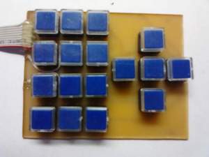

Купил вот такую штуку, за 4000 руб.:
жми на картинку
Снизу платы пристыкую плату с стабилизатором, ИОН-ом, АЦП 12 бит с ОУ, несколько транзисторов управления.
Получится плата управления новой ЗУ-приставкой :) причем говорящей 8)
Как вам такой поход ?
А пока балуемся на самодельной:
p7150007ss.JPG [8.07 KiB]
P7180033ss.JPG [18.92 KiB]
P7180028ss.JPG [28.17 KiB]
why_choose_100.JPG [15.14 KiB]
