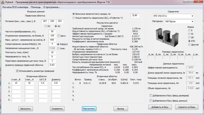

В дополнение к посту. Расчет транса. Регулируется в районе 6-40в. Я так понимаю, ниже 2,5в не сделать в данной схеме? Может приладить простой делитель? Особая стабильность не требуется - 5% устроит.

Расчет тр-ра:
В отличии от моих попыток приладить схему стабилизации на lm358 к чопперу на 3843 (возбуждается) эта завелась с полпинка, напряжение и ток стабилизирует так как и рассчитал.
Без нагрузки она же и должна цыкать? С резистором 200 Ом в нагрузке работает.
Сердечник у меня E25/13/7, зазор 0.6мм, ключ 2SK3451.
Клампер пока стоит "от потолка" 68k/4700, и ток ограничен около 1А, потому что сегодня не хватило деталей, и нет нужного конденсатора входного, стоит то что нашел - 22х450.
На какую макс мощность можно использовать этот сердечник (E25/13/7, зазор либо 0.6, либо 1мм)?

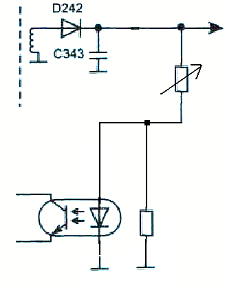

Вот такой узел будет функционировать?
 Заголовок сообщения: Re: Зарядное устройство для аккумуляторов на 3843
СообщениеДобавлено: Чт дек 11, 2014 17:18:49
Карма: 182
Рейтинг сообщений: 8293
Сообщений: 19674
Откуда: Рыбинск
mihelson писал(а):
такой узел
В качестве усилителя ошибки - нет. Поставьте тогда уж простейшую цепь, хорошо известную, из стабилитрона, оптрона и резисторов.

Martin76
С tl431 не получается получить низкое напряжение.
СообщениеДобавлено: Чт дек 11, 2014 19:16:16
Рейтинг сообщений: 52
Зарегистрирован: Ср окт 06, 2010 14:30:35
Сообщений: 2767
Откуда: 100км от Москвы
Так он про tl431 и не писал :) Речь шла про стабилитрон.
А низкое - это какое?

1,5в :-)

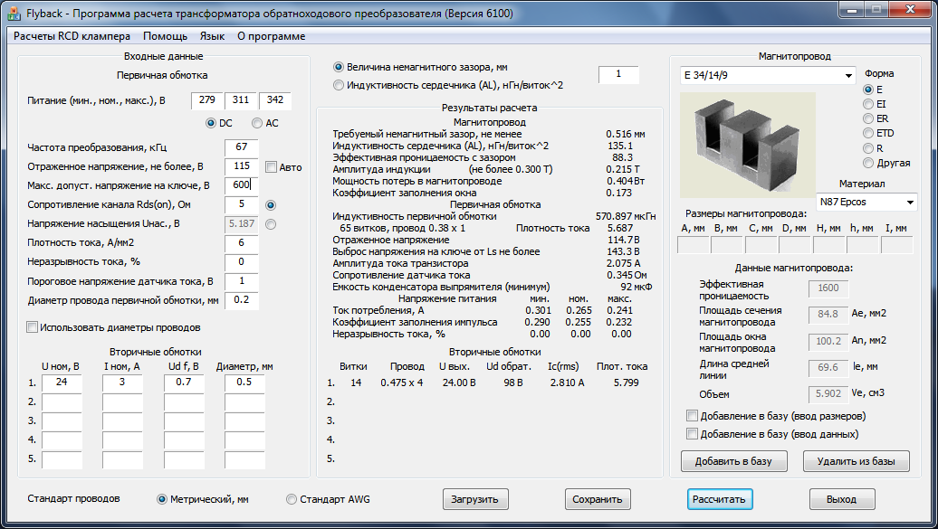

есть вот это
нормальный расчёт?
подправьте, если что не так.
и еще вопросы:
сколько витков нужно для обмотки питания 3845?
зазор - тот что в программе делить на 2 и ставить прокладки по краям?
экран из фольги после первой части первички нужен?
можно ли намотать первичку полностью, или же обязательно делить на 2 части?

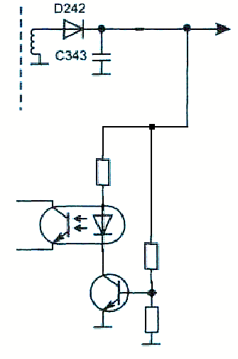

mihelson писал(а):
1,5в
Для такого напряжения нужен только оптрон и 2 резистора.

Типа того?
