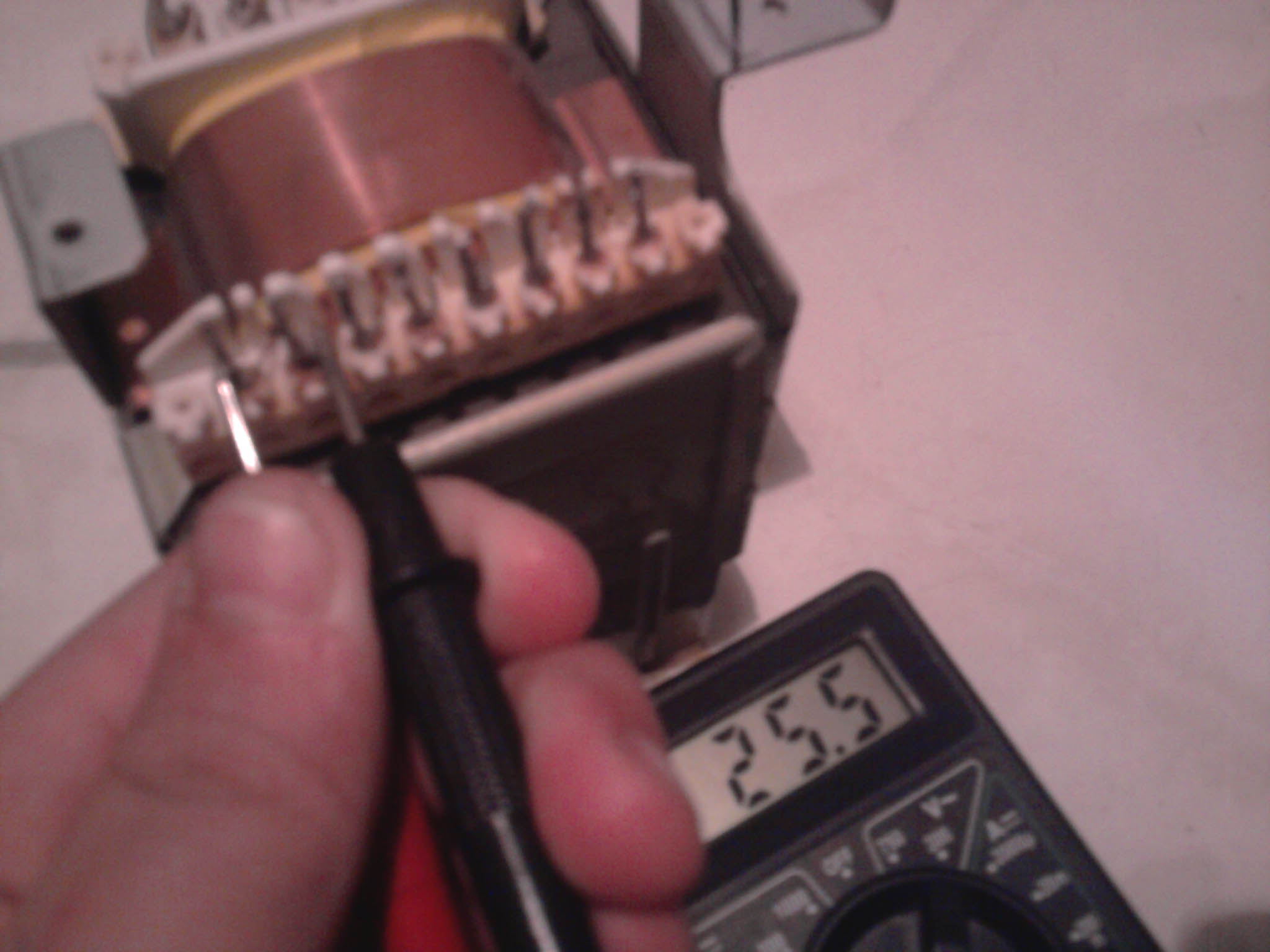

Мяу! У меня есть трасформатор низнаю о нем нечего. знаю только сколько вольт выдает.
фотки прикрепил. Вопрос подойдет ли этот транс для питания усилка (ну вместе с выпрямителем и фильтром)
Комментарий к файлу: Вольтаж 1-2
Фото0189.jpg [166.18 KiB]
Комментарий к файлу: Вольтаж 1-3
Фото0188.jpg [158.11 KiB]
Комментарий к файлу: Сам трансформатор
Фото0187.jpg [168.92 KiB]

Мне этот трансформатор дал один мужик - торговец радиодеталями. Сказал что из муз. центра. А вот гланный вопрос на сколько он ватт. Или ампер.
 Заголовок сообщения: Re: Есть трансформатор...
СообщениеДобавлено: Пн фев 07, 2011 22:06:25
Зарегистрирован: Пт май 28, 2010 10:44:23
Сообщений: 373
Откуда: Донецк
Ватт 30-50 (т.е. для усилка 2*10 ватт должно хватить). Подключи на выход вольтметр и нагружай лампочками, резисторами - как только напряжение упадёт на 10-15% - считай сколько нагрузил (или измерь потребляемый ток).
Вот Вы промерили напряжения 25 вольт- 1/2 и 51 вольт- 1/3, между 2 и 3 выводами что? Вы сейчас по своим замерам нашли либо общую точку соединения двух абсолютно разных обмоток, поищите еще напряжения относительно вывода 1 и вывода 2- ваша цель- найти еще один канал на 25 вольт- найдете и применяйте в своём усилителе.

Вот еще раз замерил между 1/2 26в и 2/3 тоже самое
СообщениеДобавлено: Вт фев 08, 2011 11:58:06
Зарегистрирован: Пн апр 19, 2010 20:14:00
Сообщений: 110
15 вольт между 4 и 5
СообщениеДобавлено: Вт фев 08, 2011 11:59:19
Сообщений: 110
между четвертым и шестым 30 вольт
СообщениеДобавлено: Вт фев 08, 2011 12:00:59
Сообщений: 110
4,3 вольта на седьмом и восьмом
Это главные обмотки.
Ну вот, я как в воду глядел. Тихон Мурзикович вот и сади свой оконечный каскад УМЗЧ на эти выводы после выпвямления конечно

а можно схемку двухполярного питания?
СообщениеДобавлено: Вт фев 08, 2011 13:40:55
Карма: 33
Рейтинг сообщений: 50
Сообщений: 6163
ИХ МОРЕ, ДАЖЕ В ЭТОМ ФОРУМЕ. Посмотрите любую статью, касающуюся например усилителя на TDA7294
