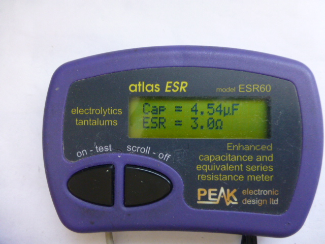

Yuriy_King писал(а):
С уважением к этой теме.
Спасибо.Что покажет ваш измеритель ESR на 100кГц?

Сообщений: 839
К сожалению, в домашней коллекции не нашел на 400 вольт.
У меня CapXon 4.7 uF 250 v, показывает ESR = 2.420 Ом. С ростом рабочего напряжения конденсатора увеличивается и значение ESR, так что 3 Ом вполне может быть.
