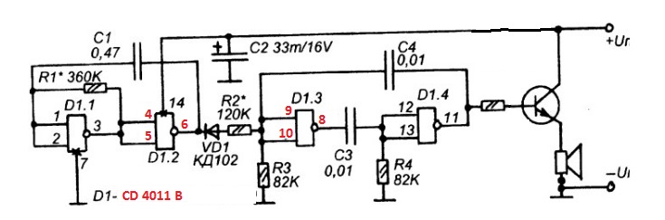

Ну в общем такая схема , собрал на CD 4011 ,не работает.
Там выводы немного не совпалают это всё учтено.
Схема из инета :
схема собранная :
Схему брал здесь:
http://radio-uchebnik.ru/shem/svetovye- ... nalizatsii
Вопрос : CD 4011 не подходит, не рабочая схема, или руки из жопы ?
Последнее мало вероятно.

У 4011 и 561ЛА7 одинаковая цоколевка вообще то, это полные аналоги.

Ну да , ну да. Почему то в инете я увидел распиновку 74hc00 вместо 4011.
Пиздец , пол дня работы коту под хвост, переделка ПП . Ну лошара .

Ну так и 74НС00 в этой схеме будет работать, только питание должно быть не больше 5В.

Понял, сдуть 4011 и воткнуть 7400 ?

Нет, только КМОП 74НС или подобные там будут работать.

А 74AC00 подойдёт ?

Да.

Хорошо пробуем !
Добавлено after 6 minutes 48 seconds:
Да Заработала ! Благодарю за помощь !

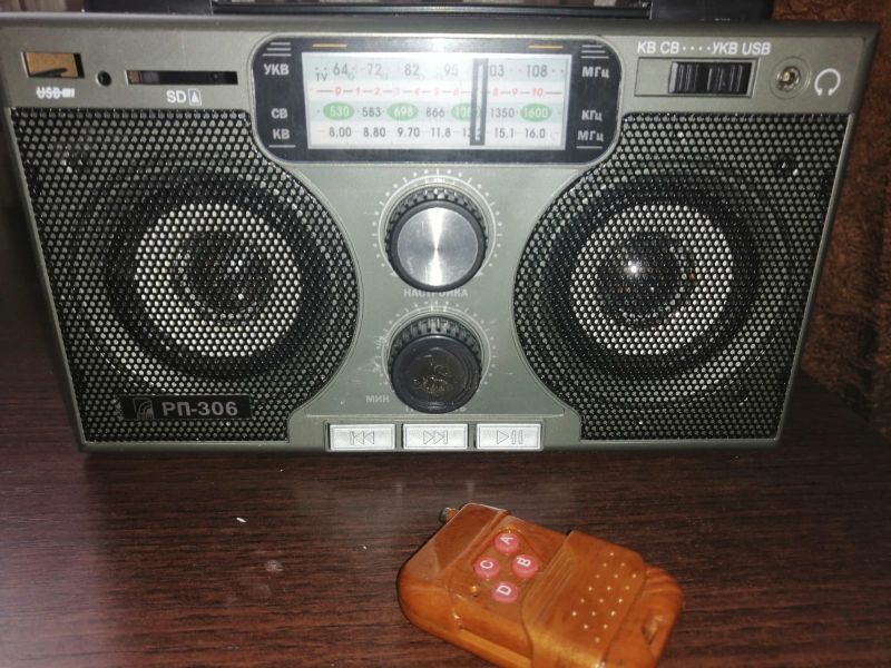

Спасибо, уже всё работает! И вот в такой приёмник запежил устройство, вместо USB.
