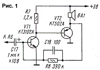

Понятно нужен усилитель. За основу взял этот.
http://fancydev.ru/pru/priem1.htm
Пробовал к нему также 50-ти омный динамик подключать. Вполне громко и без слышимых искажений работает.
В схеме ниже резистором R7 нужно выставить на эмиттере второго транзистора напряжение на 1 вольт меньше, чем напряжение питания. Можно и меньше напряжение сделать, вплоть до половины питания. Громкость возрастет, но потребление будет больше. Что бы увеличить входное сопротивление решил на входе поставить эмиттерный повторитель.

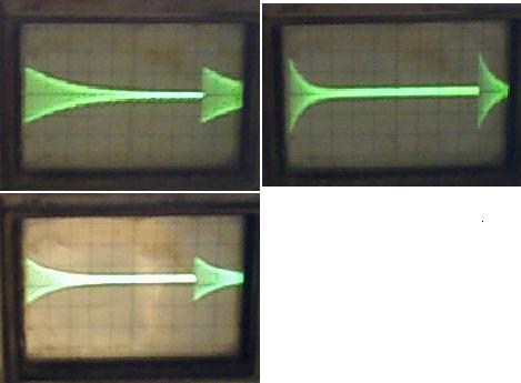

Добротность катушек сравнивал методом ударного возбуждения Импульсы для возбуждения брал прямо с калибратора осциллографа как писал здесь.
http://radiokot.ru/forum/viewtopic.php?p=745218#p745218
Первая картинка это ферритовый стержень намотанный литцендратом. Ниже диаметром 80 мм, а справа это диаметром 35 мм
Как видно катушка намотанная литцендратом на ферритовый стержень имеет самую большую добротность из этих катушек.

Возбуждаем контур импульсом и смотрим частоту ударных колебаний.
http://radiokot.ru/forum/viewtopic.php?p=494258#p494258
Кому как удобнее. В данном случае можно и добротность контура определить, хотя по первому варианту это тоже можно сделать.
И много еще других способов.
aen писал(а):Конденсатор связи между генератором и контуром должен быть по крайней мере раз в 20 - 50 меньше, чем конденсатор в колебательном контуре, что бы генератор не шунтировал контур и меньше влиял на измерение.
Т.е. чем меньше, тем лучше. Главное, что бы хватало для наблюдения синусоиды на экране.
Вот я сейчас собрал такую схему. Конденсатор в контуре 330 пф, а конденсатор связи 18 пф
Так выглядят ударные колебания в контуре.
Это я их немного развернул на осциллографе.
А это развернул, что бы подсчитать частоту.
У меня получилась резонансная частота моего контура прядка 750 кгц, т.к. на осциллографе стоит развертка 1мкс/дел.
aen писал(а):Добротность можно оценить подсчитав количество колебания до того, как амплитуда упадет в 23 раза.
Само собой, чем больше колебаний насчитаете, тем значит больше добротность.

Ujen писал(а):А надо заземлять корпус полевого транзистора кп303а (через четвёртую ножку)?
Надо но в вашем случае не обязательно
Резистор R1 или выкинуть или поставить небольшую разделительную ёмкость между затвором и контуром
