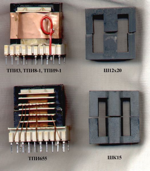

p.s. у меня есть только транс ТПИ-9(если я не ошибаюсь, т к наклейка потерта), даже не знаю от чего он, вот фото:
Данных намоточных нет, сердечник вроде как феррит. Попробую поискать все же данные на него.

Есть у меня 2 варианта ПП на ТОР-256 и EER-28 и ТОР246 и EER-28, оба блока расчитывались под импульсную нагрузку до 2.5 ампера.Ваш паяльник потребляет в режиме нагрева 1,5 ампера в течении 20......30 секунд ,потом в режиме поддержания температуры ток потребления существенно снижается до 200.....400 милиампер.Можно с уверенностью делать БП на мощность 30-35 ватт

Что посоветуешь: найти ТОР и мучиться?
По ТПИ-9 вообще нет информации в инете, какая мощность не понятно, с выводами тоже не понятно, даже где стоял не смог вспомнить.
А где применяются ТОР246 и EER-28 ? Хочу б\у поискать.

Сердечники EER-28 стоят в двд плеерах .

Для Вашего варианта подойдёт ТОР и 245,246,247,255,256,257, небольшое отличие в номиналах и разводке ПП.В Митино найдёте любые, по поводу ТПИ если нет опыта работы с флайбеками то имхо лучше не заморачиваться, а по тренироваться на сердечниках более доступных и известных .Мой Вам совет сначала запустите контроллер,питание для него возьмете любое от 12 до 24 вольт с током 1-2 Ампера,а потом когда настроите то тогда дело дойдёт и до ИИП.

Да я в курсе, что настраивать ИИП на ТПИ сложно, вот и думаю как лучше поступить.
