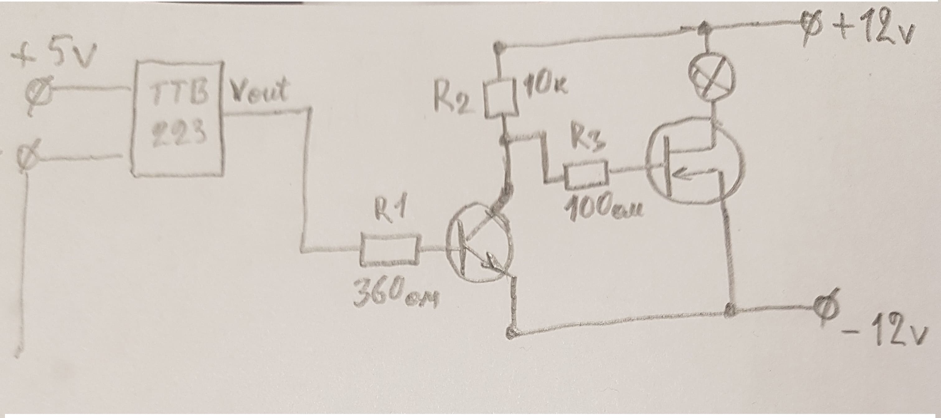

Уважаемые форумчане, помогите пожалуйста решить следующую задачку.
есть ключ на кт315, управляется сенсорной кнопкой ТТР223, он (кт315) должен включать MOSFET , который в свою очередь вкл. силовую нагрузку, Питание 12в. суть в том, что когда нет сигнала с сенсорн кнопки 315 закрыт МОСФЕТ открыт и силовая нагрузка включена, а надо наоборот поступил сигнал с сенсора на 315 мосфет открылся и вкл нагрузку, нет сигнала с сенсора мосфет закрыт нагрузка отключена. Предполагаю можно поставить второй 315. Может кто схемку подскажет, плиз.

К сожалению, прежде чем обратиться на форум, прошерстил - весь итернет, наверное будет громко сказано, но половину точно,и "транзисторный инвертор" также в поиск забивал, но не то осень для меня оказалась не такой грязной, не то карма подвела, но ничего вразумительного не нашел, потому и обратился на форум ((((
Добавлено after 9 minutes 21 second:
на данный момент такая схема
КЛЮЧ_2.jpg [138.78 KiB]

У модулей ТТР223 можно выбрать перемычкой активный уровень управления. То есть при касании может быть ноль или единица.
 Заголовок сообщения: Re: Транзисторные ключи.
СообщениеДобавлено: Чт июл 20, 2023 17:17:10
Зарегистрирован: Ср июл 19, 2023 23:23:27
Сообщений: 5
Да, совершенно верно. Так на данный момент и сделал, установил перемычку в джампере А. В таком виде все работает.
Но хотелось бы сделать чтобы работало так: есть сигнал - вкл, нет сигнала с ТТР - выкл. Надеялся, и продолжаю надеяться, что можно обойтись небольшой добавкой к существующей схеме. Предполагаю нужно добавить еще один 315, который на выходе и даст инверсный сигнал . Но к сожалению знаний не хватает как это сделать.
