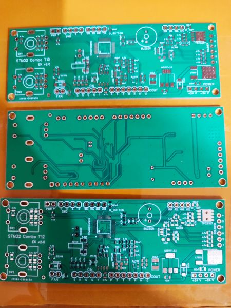

Доброго времени суток! Собрал плату, комбо. Прошил, результат на картинке. В чем, может быть дело, куда копать?
Добавлено after 8 minutes 51 second:
Не получается прицепить картинку
 Заголовок сообщения: Re: паяльная станция T12 на stm32
СообщениеДобавлено: Ср окт 16, 2024 11:00:10
Зарегистрирован: Пн апр 01, 2013 18:39:52
Сообщений: 9
Где картинка?
СообщениеДобавлено: Ср окт 16, 2024 11:04:23
Зарегистрирован: Сб янв 15, 2011 19:44:56
Сообщений: 38
Не получается прицепить картинку. Как здесь ее отправлять? После прошивки светится верхний экран, второй нет. После замены их местами, результат тот же.

Получилось. После прошивки, вот так. Куда копать?

Нужно поставить энкодер и ввести ключ.

После прошивки, должны светиться 2 экрана. На нижнем экране вводится код.

Тут может несколько факторов: неисправный микроконтроллер, не отмытый флюс и косяк при пайке..

Плата отмыта, пайку проверял под микроскопом.

На верхнем экране надпись «Зарегистрируйтесь, пожалуйста», возможно, нижний не работает.
