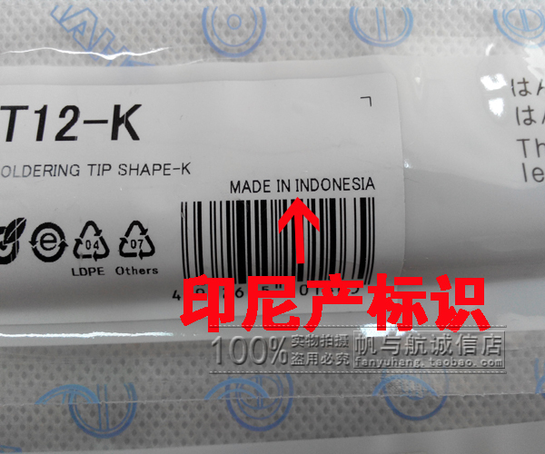

 Заголовок сообщения: Re: Контроллер паяльника Hakko FM-2028 с энкодером
СообщениеДобавлено: Чт апр 09, 2015 21:33:12
Карма: 24
Рейтинг сообщений: 596
Сообщений: 2168
Откуда: Україна, Хорол
Я индонезийские брал вместо "японских". Они получше будут но и подороже раза в 2.
Мои паяльные станции: первая, вторая, фен.
Я тож уже обращал внимание на эти, $4 на таобабе ("японские" около $2), если поштучно. Гарантируют, что лучшего качества из китайских. :)))
