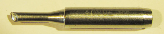

Получил сегодня "миниволну". Не буду называть название киевской фирмы, кому надо сами сообразят. Фирма совсем молодая. Больше у них ничего не куплю.
У них оно числится как "Жало 900M-T-3CM (Aoyue) Жало к паяльным станциям, Односторонний срез (45°, 17мм, диаметр среза 3мм), миниволна." Оказалось вот что:
Кому непонятно поясню: это жало 900M-T-3CF, в котором вручную сделали углубление

Ну так это hand-made, эксклюзив, практически... :) :(

Как там у Леся Подерв`янського: "iпав я в р*т та носа" этот эксклюзив. Про "эксклюзив" можно было предупредить, я общался предварительно. Но мне не пришло в голову, что сейчас кто-то будет заниматься такой лажей, а потом продавать это. Таких "эксклюзивов" я и сам могу наточить, при том достанутся они мне втрое дешевле, а за качество сам буду отвечать, а не неизвестно кто. Там аж заусенцы торчат. Да и поскольку защитное покрытие повреждено, прослужит это жало совсем недолго. В общем, в мусорку. Вместе с продавцом похоже

Поменять скорее всего нет, т.к. у них видимо все жала "миниволна" такие. Купил ещё 2СМ и 1СМ, они аналогичные. Хорошо хоть не дёрнуло взять по несколько. Так что имейте ввиду.
Вернуть наверное можно, но по ряду причин не хочу этим заниматься. Если они потом прочитают, пусть привозят деньги сами
