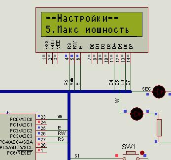

Здравствуйте, уважаемые разработчики. Прочитав эту тему решил повторить, спаял плату и купил счетчик. Но у меня индикатор 16/2 без русского шрифта. не могли бы Вы выложить англоязычную прошивку(возможно не я один такой) или хотя бы с транслитом. Буду очень благодарен!

Дык уже спаял и прошил Вашей прошивкой(2 поста назад) но кроме черных квадратов и кракозяблов на экране ничего нет. Плата по схеме из архива в корпусе TQFP, там ошибок по выводам не может быть? А сам исправить исходник не могу. Маловато знаний.

Индикатор MC1602M3SYLU 7083 но он снят с работавшего БК моей Таврии и работал нормально. Может распиновка в прошивке под схему в дипе а я брал схему из архива в корпусе TQFP. Может Coviraylhik подскажет под какой корпус последняя прошивка в посте за 14 июня.

прошивка с корпусом не корреспондируют....
порт а0 он и в дипе и в tqfp порт а0
покажите что на экране?
впрочем.....а в чём прикол? возня с нестандартным экраном изза 30-ти гривен за нормальный 16х2 я уже не говорю если есть знакомые с укртелекома то со старых телефонов-автоматов экраны подходят напрямую! Даташита на Ваш контроллер я не нашел...точнее нашел но нет там никаких особенностей...
мож и вправду провода поперепутывали?
распиновка написана в файле пинаутс.с - там всё по-русски написано

Окончательный вариант схемы в сообщении от май 11, 2011 01:11:11 проверьте еще раз пины по протеусу или его скрину , схему я сразу нарисовал в TQFP , а потом сделал печатку в дипе разводку делал просто по пинам ( там тех деталей .... нет) :)
Последняя прошивка в посте за 14 июня , тоже что и май 11, 2011 01:11:11, и опять же там протеус вместе с прошивкой.

стоит заметить что в протеусе только ДИП нумерация выводов....
тоесть порт д2 - инт 0 в дипе это 4 нога а в tqfp это 32 нога.....все данныек находятся в даташите
...П.С. если бы неправильно была разводка...сомневаюсь что вообще хоть чтото было бы на экране...
Фотку бы экрана....
П.П.С. а вы еепром файл заливали? без еепрома отображение не рабоатет ибо все тексты - в еепроме и лежат...кроме хекса надоть и eeprom программить

Дык экран то стандартный стоял у меня по очереди в трех устройствах с англ. прошивками может я что начудил проверю схему еще раз.

Посмотрел свой архив, ашипку я там небольшую допустил, пардон :) :)
Схема там под компиляцию clawhamа....
Перезаливай прошивку из сообщений clawham...

если взять родной протеус и родной протеусовский экран - атм тоже кириллицы нет...но нет только некоторых букафф ... говорю ж ещё раз - таблица есть там в МК....в которой все русские буквы похожие на английские на них же и подменяются...так что не будет только букв
ЫШЩЯИГПЖФЦЬЪЭБЧ
ито они будут только очень непохожие на буквы....а остальные - должны быть и никаких черных квадратов...увсё должно работать....
а вообще - то напиши свою текущую схему соединения МК-ЭКРАН....я могу любые пины экрана к любым пинам МК подключать программно...просто скажи что-куда у тебя сейчас по факту идёт
я перекомпилирую под твою разводку...

Да нет, я начудил схему первый вариант вложил в свой архив , а на схеме твои пины.
У evgeniy1957 собрано под твою прошивку.
я перекомпилирую под твою разводку...[/quote]
моя схема

Таки да....разводка под мою прошивку...сичас перекомпилирую для 16х2

Таки да... Работает! Спасибо! Но этот псевдо русский язык... Может правда купить дисплюй...Английской версии наверное не будет? Или уважаемый clawham таки когда нибудь напишет? Ну пока можно и с этой разбираться и собирать дальше устройство. Еще раз большое спасибо!

eeprom unsigned char Text5[] ="<-НЕТ     ДА->";
eeprom unsigned char Text6[] ="Сбросить в ноль?";
eeprom unsigned char Text7[] ="--Настройки--";
eeprom unsigned char Text8[] ="Настр.восстановл";
eeprom unsigned char Text9[] =" SAVING ...     ";
eeprom unsigned char Text10[]="Меню";
что тут непонятного? все тексты в еепроме это раз а второе - ну неужто эт надо быть программистом чтоб в ворде позаменять надписи ? главное сохранить колличество символов неизменным....если нужное слово короче того что было написано по-русски - надо дополнить до конца пробелами обязательно...всё! все премудрости

clawham, спасибо, хочу запустить схему, а потом обязательно попытаюсь сделать английскую прошивку. Может, и в си хоть чутьчуть разберусь... :))

а в чём ещё проблема со схемой? не меряет? не сохраняет показания при пропадании питалова? кнопки не работают?
