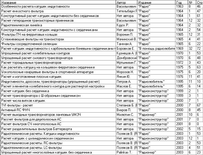

...Однако в журналах, таких как Радио, Юный техник и т.д. я не видел расчета витков на катушке
Ну уж...
Расчет индуктивностей.jpg [183.99 KiB]

Спасибо, что перенесли. Вы немного не поняли вопроса.
ppaganel писал(а):
Каким образом в советское время рассчитывались катушки (т.е. количество витков, диаметр) для колебательных контуров в схемах многочисленных приемников?
Сейчас, понятное дело, есть онлайн-калькуляторы, программы, формулы Вилера, Вивера и т.п. http://coil32.ru/calc/one-layer.html
Вы считаете, что до появления онлайн-калькуляторов люди были не способны рассчитать что-то сложнее таблицы умножения? Так же по формулам и рассчитывали, только не в онлайн-калькуляторах, а на бумаге, с помощью справочных таблиц и логарифмических линеек.
Не считаю. Формулам этим много лет, я про то что именно их упоминания (этих формул) в журналах столь часто я не видел. И ставлю только под сомнение то, что без поисковиков и путеводителей их было легко найти, что это была легко доступная информация. Примеры в виде калькуляторов я упомянул только ради того, как все стало доступно.
Прежде чем писать этот вопрос я заглянул в этот путеводитель и посмотрел каждую из этих статей в журнале Радио.
Ну уж...
Если угодно. В первой статье из этого списка нет зависимости индуктивности от количества витков. Третья статья это дает, но она одна. Пятая статья, которая про радиотехническую линейку тоже к виткам не относится, она работает по формуле Томпсона с известной индуктивностью.
Вторая половина списка к советскому времени не относится, а вопрос именно исторический.
Т.е. я сомневаюсь, что найти что это именно первый номер 1964 года как раз именно то что нужно, а потом найти его самого было просто. Наверняка кто-то знал и формулу Вивера и считал её на логарифмической линейке или на бумажке, но врядли это было столь всем известной и доступной информацией (сама формула). В то время как схемы приемников публиковались массово повсюду. Поэтому вопрос как практически чаще всего подбирали катушку (т.е. витки) в те времена, когда найти один-единственный нужный номер журнала с нужной формулой было не просто.
