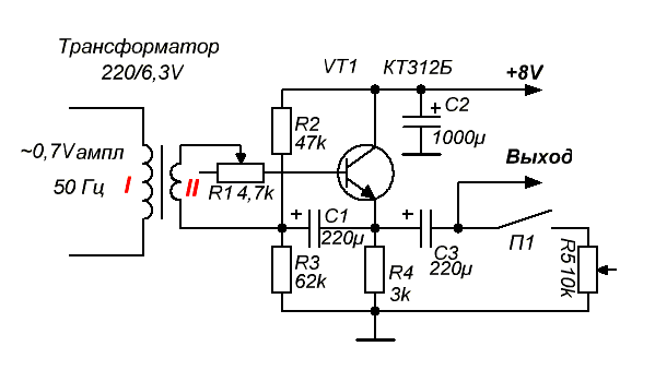

Опять обращаюсь за помощью:
есть схема (в приложении)
Такой вопрос: как будет влиять на кпд разделительный конденсатор Ср2?! И почему желательно объяснить))

Сообщение ploop »
Не понимаю... Какая связь между КПД и эмиттерным повторителем...
Если получить наибольшую мощность на выходе - чем больше ёмкость тем лучше, но искажения будут тоже больше. А если правильно, этот конденсатор подбирается в зависимости от рабочей частоты каскада, и нужен он для отсечения постоянной составляющей на выходе.

нуу)это каскад с общим коллектором) спасибо за ответ!
а формулами это можно как нибудь подтвердить?
Сообщения: 11169
Сообщение Сэр Мурр »
Вот примитивнейший расчёт. Входное сопротивление каскада не может быть больше, чем параллельно включённые Р1 и Р2. Задаёмся миниальной частотой, которую должен пропускать усилитель по уровню -3 дб. по формуле для расчёта ёмкостного сопротивления находим ёмкость, для которой на заданной частоте ёмкостное сопротивление равно сопротивлению параллельно включенных резисторов Р1 и Р2.
