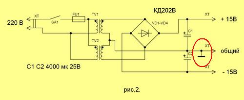

у меня вопрос по этой схеме и по общему проводу вообще
http://file.qip.ru/photo/yvohd8W-/_2_online.html
Изображение взято из книги Свореня "Електроника: шаг за шагом"
Красным обведен проводник, который меня интересует.
Вопрос: к этому проводнику подключено куча батарей, на эту шину отводятся ненужные нам токи, катод подключен к ней. По - сути в этом проводнике будет полный неконтроллированый бардак в плане напряжений и токов. Это никак не повлияет на схему? Зачем вообще используют землю в схемах, общий проводник?

Even писал(а): Зачем вообще используют землю в схемах, общий проводник?
Земля и общий провод, это совершенно разные вещи.
Общий провод(корпус) на схемах рисуют так.
Землю так.
К точке "Земля" подключают защитное заземление
Они могут совпадать, а могут и не совпадать. За общий провод можно взять любую точку схемы, но обычно берут ту, что удобнее для чтения схемы, т.е. часто за неё принимают корпус схемы.
Общий провод, это точка относительно которой измеряются все напряжения в схеме и постоянные и переменные всего лишь.
Например если написано, что напряжение на коллекторе 5 вольт, то значит мерили напряжение между общим проводом и коллектором.
Если напряжение измерено не относительно общей точки, то это оговаривается особо.
Например, если написано, что напряжение между эмиттером и коллектором равно 3 вольта, то это значит, что измеряли именно между точками "эмиттер-коллектор"
А земля, это точка куда подключается заземление. Она может совпадать с общим проводом, а может и не совпадать.
Обычно совпадает, но не всегда.

Я так понял, что у этого провода один потенциал. В значение этого потенциала будут вносить лепту батареи Бсм и Ба?
На этот провод через конденсатор Сф направляется усиленный ток, чтобы он не попал на Uпит. Ток всегда течет по замкнутому контуру. Куда ток, который мы отводим, попадет после того, как он пройдет по этому проводу?

Я понял, что можно не учитывать сопротиление общего провода, тогда потенциал на нем один)
