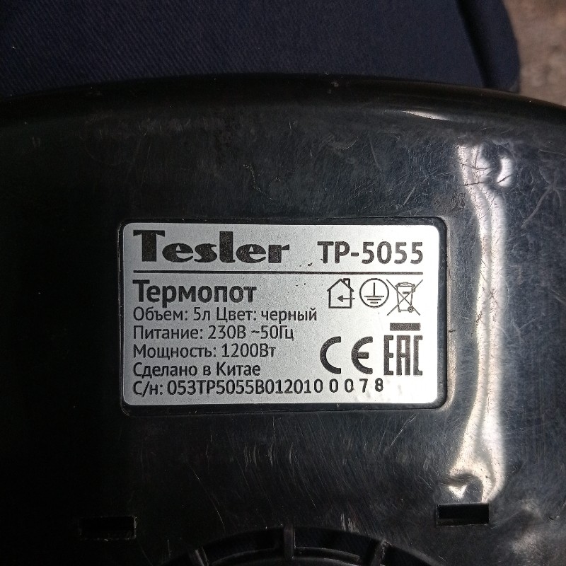

Блок от термопота. После скачка напряжения стала глючить и не греет. Подал на слаботочку 10 вольт. Вроде реакция есть. Подозреваю на стабилизатор, но нет маркировки. Есть вариант повесить выносной БП. Что за стабилизатор стоит и на что можно поменять?
PhotoPictureResizer_181020240959_copy_800x800.jpg [158.04 KiB]
PhotoPictureResizer_181020240934_copy_800x800.jpg [145.03 KiB]
PhotoPictureResizer_181020240936_copy_768x768_1.jpg [152.31 KiB]

Solvik, Плату снизу хорошо бы целиком сфоткать. Стабилизатор может быть и на 5 вольт и на 9 и на 12 вольт... Просто для понимания нужно схемку принципиальную представлять. Косяк может быть и не в стабилизаторе, а например, в резисторе, который рядом стоит; и еще много в чем. Как вариант можно сориентироваться по нагрузкам, которые подключаются к БП. На плате электроники может есть информация, моторчик, если есть, то на какое он напряжение (на шильдике)...
Судя по вентилятору должно быть 12 вольт. Посмотрите для уверенности на шильдике вентилятора. Может поможет вот этот ролик в ремонте: https://rutube.ru/video/c841501da439112 ... cf08116af/
Датчики уровня воды - похоже их болезнь.

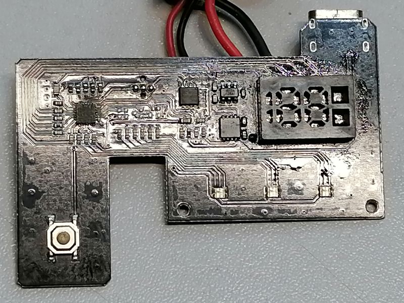

Здравствуйте! Есть плата от вейпа. Помогите опознать 2 элемента (помечены 1 и 2)
