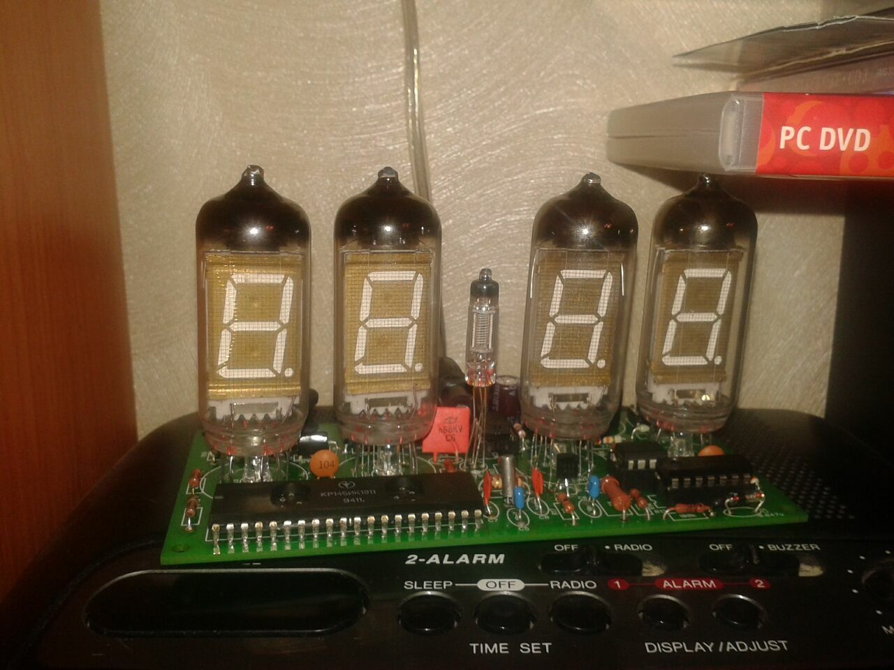

Видео 4 сек, 5мб, не влезает. Сейчас делаю резервное питание от 9 вольт, и регулировку яркости, но не фотоэлементом, а по времени - от 22 часов - 50% свечения.

Будете трогать накал - быстро угробите лампы.
так то оно так, а как еще ? жене ночью ярко, спать мешает. Вы знаете где обрезки оргстекла можно купить?

elektromen, а если вместо реле использовать ключ на полевике который и будет больше-меньше пускать накальный ток?

Ребят, я уж не паял лет 25, сын 9 лет, в ютубе увидел ролик - часы на лампах, вот, чтобы его хоть как то приучить к полезному купил конструктор, спаяли - доволен. Вчера из гаража плату принес - распаяли, сегодня мигалку на мп25 соберем (запасы молодости). К тому, что в радио жизни я отстал по полной, что то соберу, поднастрою, но в остальном (в жизни 2 схемы собрал на кп103 кажется). В быту и на работе я наверное хороший электрик, вот и придумал для себя простую схему с реле. Если нарисуете без подвижных контактов, то скажу вам спасибо!
Я т знаю, но моё знание вам не поможет. С вероятностью в 95% мы живём в совершенно разных странах. Я покупаю не обрезки, а нарезанное оргстекло. И кстати, интересный свет получается при применении янтарного оргстекла. Хотя сейчас у меня часы на полочке стоят с тёмно зелёным стёклышком. На фотке выглядит очень уж прозрачно из-за использованной фотовспышки, но в реале стекло выглядит таким же чёрным как и боковые стенки. Только цифры светят зелёным и не скажу, что они мешают спать. А вот у кровати стоит будильник прикрыт еще одним, специальным, стеклом. Это стекло даёт от этих ламп белый свет и тоже ночью не слепит.
По логике, будет срабатывать не в 23, а в 22 часа. А во-вторых, схема работать не будет так просто - индикация динамическая. Ну и о согласовании уровней надо думать.

Да, да в 22 часа, спасибо, правильно подметили - исправил. По поводу стекла, имелось в виду заказ с доставкой, ехать на др. конец города за обрезком, двумя по 15х15, 20х20 - те же деньги + время на дорогу. Нашел вчера - http://vikmik.ru/baget-penokarton-zerka ... older/1-mm (1мм (прозрачное), зато гнуть легче, хоть в трубу. Правда еще и красить надо потом, а с цветными кусками сложнее, обрезки по 1,5 метра и под 2 т.р., толщиной от 4мм. - отходы рекламы предлагают, куда мне столько.
Работать должно, сейчас работает, в ручном режиме на выключателе.
так то оно так, а как еще?
Надо регулировать напряжение анодов и сеток. Или сделать ШИМ. Но накал лучше не трогать.
